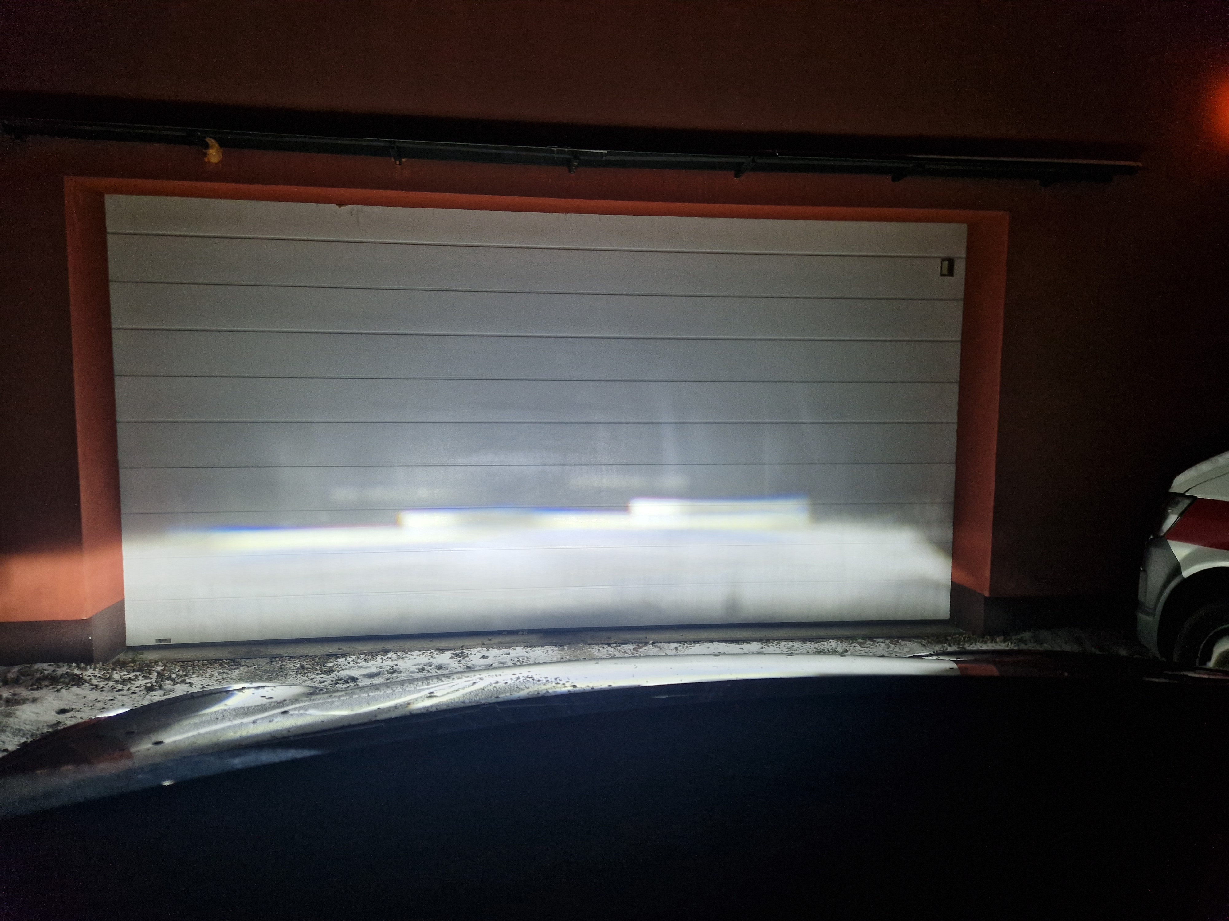

Jak wygląda u Was linia świateł? Czy tak jest ok czy jechać na stację regulować? Denerwują mnie ciemniejsze przerwy/plamy.
To jest widoczne tylko z bliska odjedź dalej to nie będziesz ich widział.
