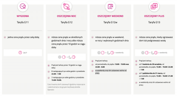

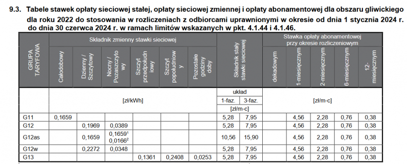

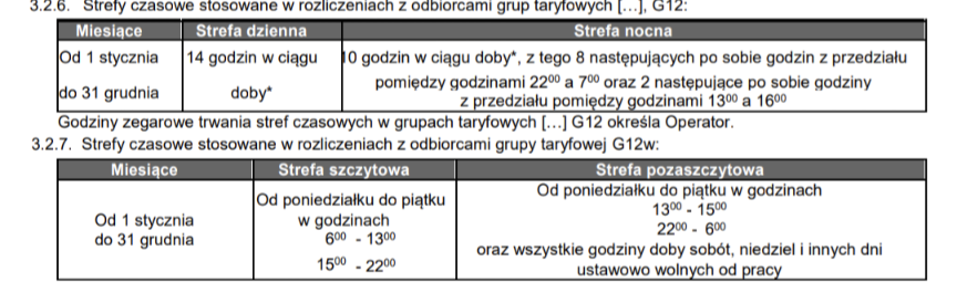

[QUOTE="nnnnn, post: 188366, member: 494"] Wydaje się, że tak. Ogólnie pozostawienie taryf G12W i G13 ze względu na przesył może być bardzo opłacalne nawet przy rozliczaniu godzinowym, pod warunkiem odpowiednio dużego systemu utrzymania domu. Tu każdy musi sprawdzić jak u niego to wygląda. Przy użytkowaniu BEV może się to nie spinać, bo magazyn musiałby być praktycznie tyle co bateria samochodu a to wciąż olbrzymi koszt. [/QUOTE]
