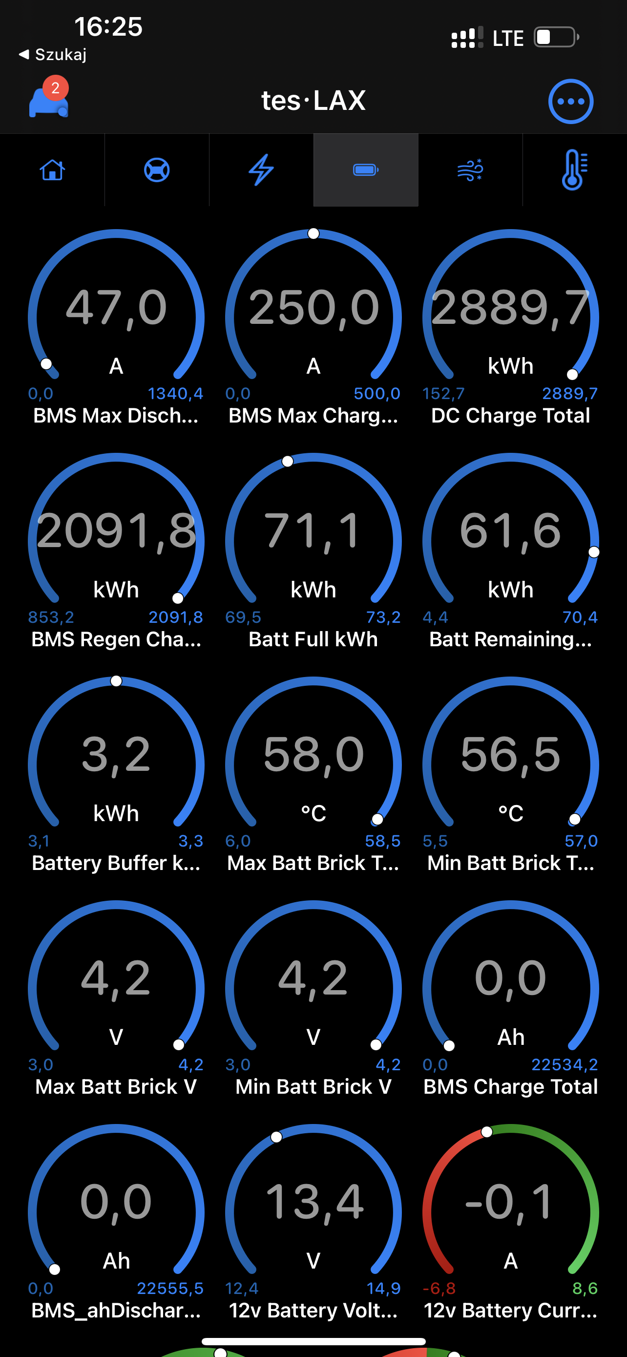

Dzis po ladowaniu na SuC 2-90% przy zewnetrznej temp 1 zdziwilo mnie ze pierwszy raz zobaczylem 58stopni na baterii pod koniec ladowania i 90% tak jak na zdjeciu. Do tej pory nawet w upalne dni nie bylo ponad 55,5stopnia.

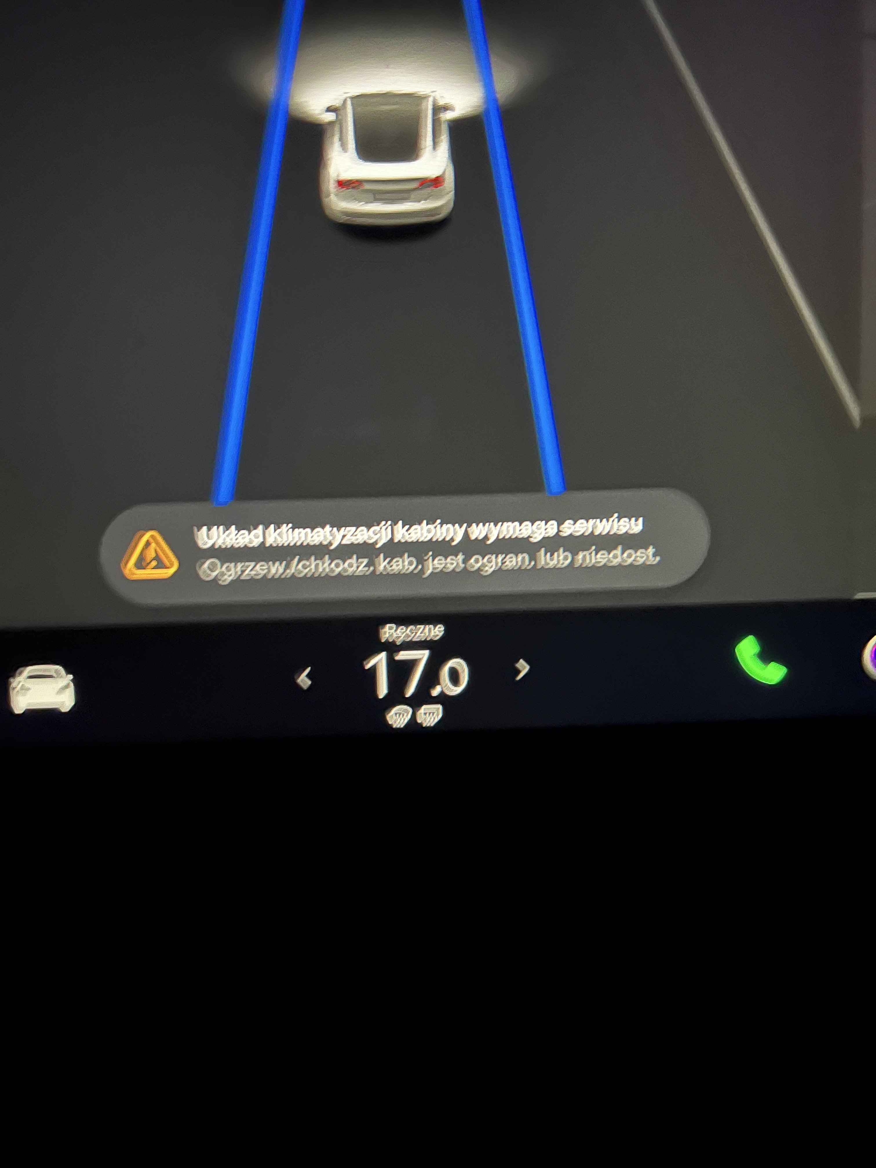

Wyjechalem i po chwili komunikat o braku ogrzewania i zebym zaplanowal serwis, i zaczelo wiac chlodem.
Bateria miala z 56 stopni ale zanim moglem sie zatrzymac to schlodzila sie do okolo 49stopni.
Po 15km sie zatrzymalem, wysiadlem wsiadlem zrestartowalem kompa. I ruszylo. Ale strachu troche bylo bo 200km do domu bez ogrzewania to slabo.
Zaplanowalem serwis, ciekawe co powiedza.

we wrześniu miałem ten sam problem wracając z serwisu w warszawie. klima wiała tylko chłodem,, dopiero ustawienie na HI dawało ciepło. reset nie pomógł, z apki nie można było niczego zmienić w ustawieniach klimatyzacji. naprawiło się samo następnego dnia
krzyss
U mnie czy to HI czy cokolwiek innego to nie działało. Mam wrazenie ze zamarzł parownik, jakis czas temu jak ladowalem na SuC to nagle pojawily sie kleby pary, ale do podobno normalne. Teraz nic nie bylo.
Michal
Żona tak miała raz latem. Restart też pomógł. Serwisu nie odwiedzałem.
