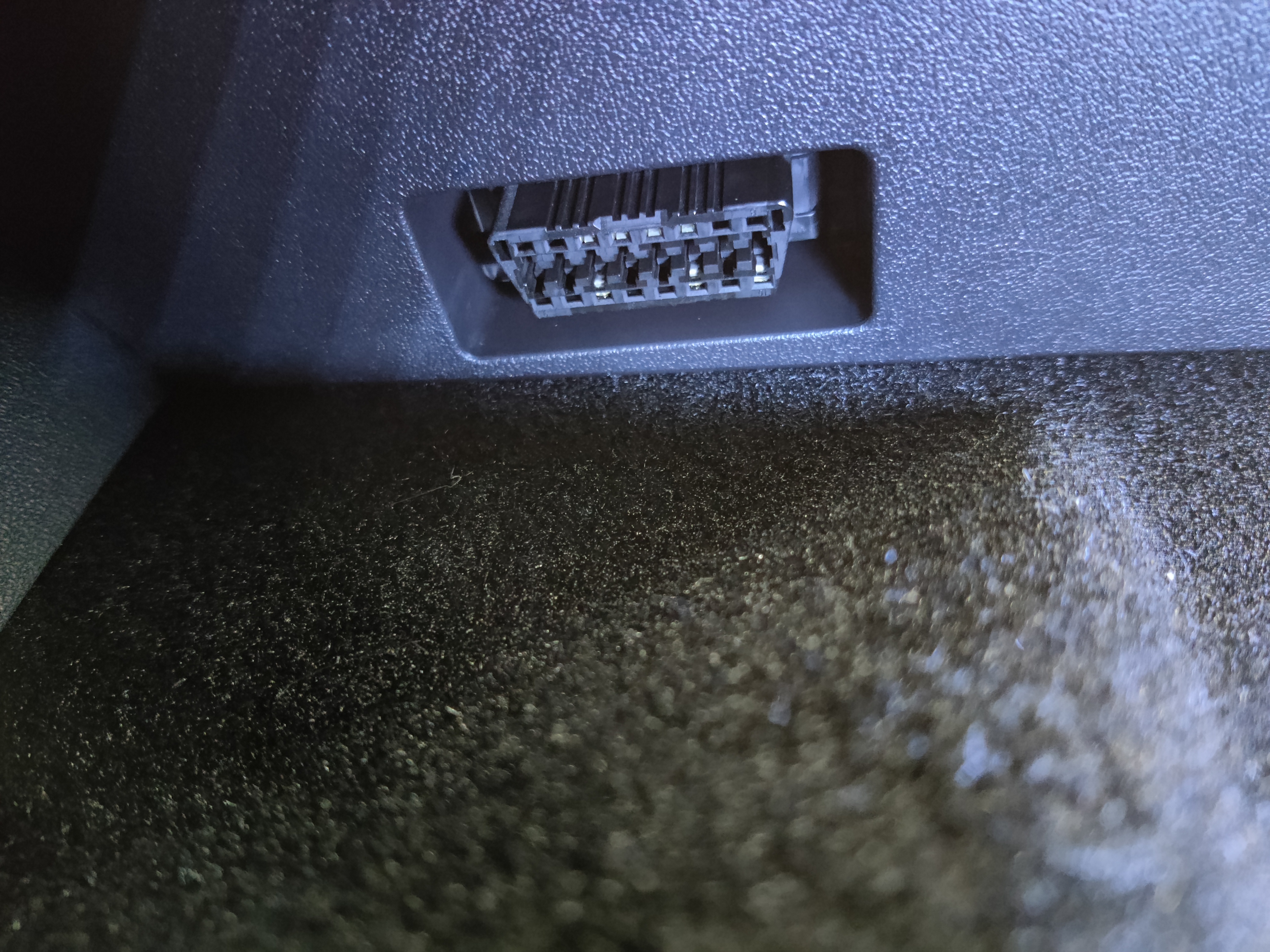

3 tygodnie temu odebrałem TM3 LR, dziś z zamiarem zakupu aluminiowych nakładek na pedały zanurkowałem aby zobaczyć jak wygląda przestrzeń w nogach kierowcy a tam port OBDII.
Czy to port z pełnym dostępem do Gatway'a szyny CAN ? (wszystkie CANy jakie są w Tesli można podglądać i diagnozować).

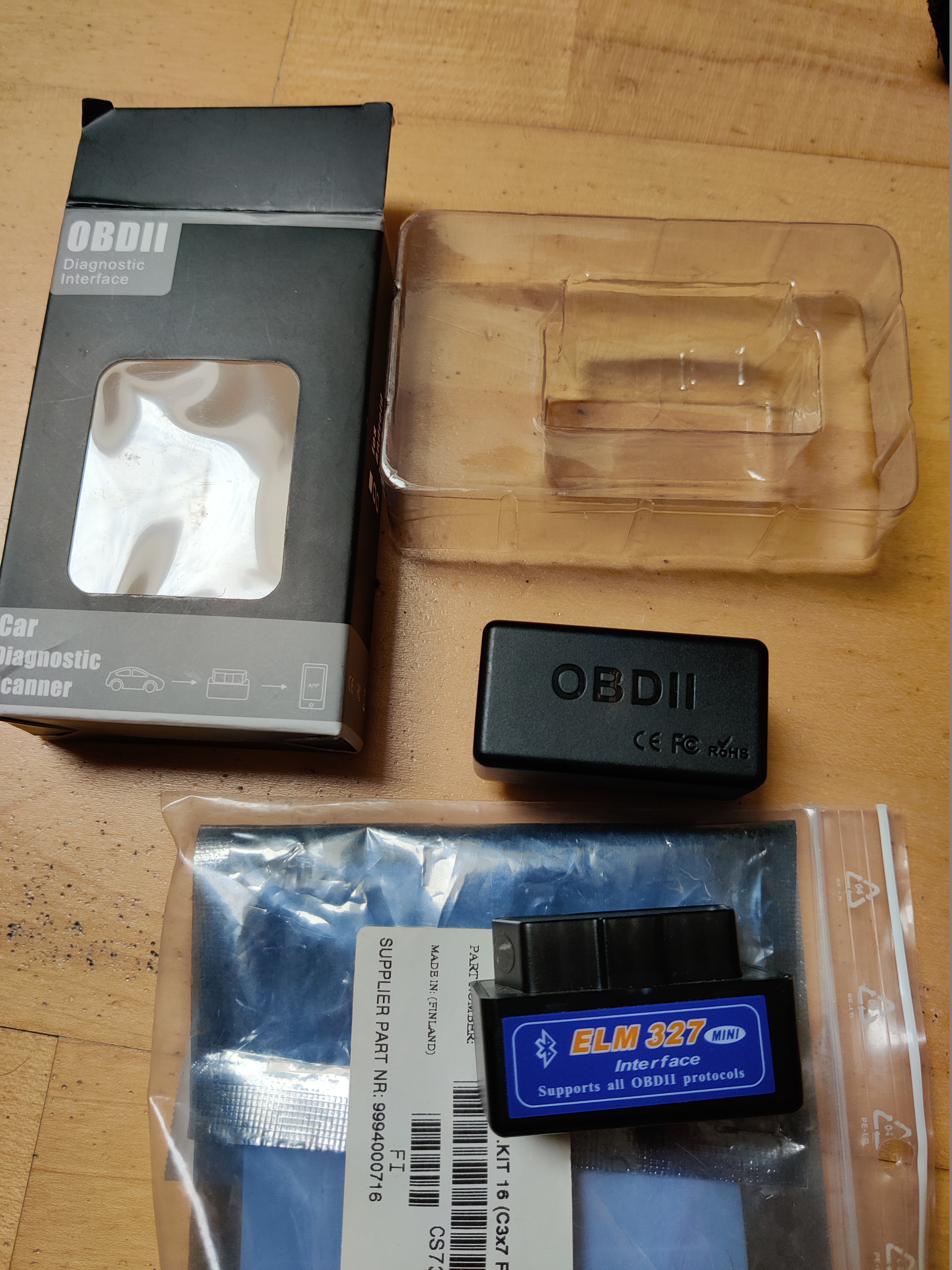

pobrałem "scan my tesla" i testuje z dwoma OBDII bluetooth donglami jakie znalazłem i nic.., musze kupić właściwy OBDII dongle, który współpracuje z appką.
LEDy w donglach świecą ale nie migają czyli brak transferu komunikacji danych .....

Bjorn mówił w kilku filmach, że ten przy kierownicy nie działa z OBD i trzeba się wpiąć w ten na środku pod nawiewami z tyłu.
MyTesla
aha to teraz rozumiem, OBDII pod kierownicą to dostęp serwisowy ( w zależności od narzędzia pełny/okrojony) i to złącze OBDII po podłączeniu standardowych OBDII donglów nie umożliwia dostępu do szyny CAN od "HV systemu" (bateria trakcyjna, bo to nas głównie interesuje) i dlatego aby dostać się do CAN od "HV System" należy wpiąć się z tyłu pod nawiewamy bo tam przebiega ten CAN który wpięty jest bezpośrednio do BMS baterii trakcyjnej.
wygląda na to że to jest to osobno wydzielona sieć CAN do HV systemu
