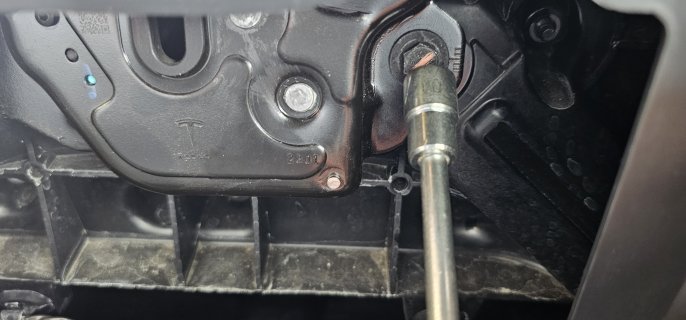

Hej,
czy ktoś z posiadaczy ma taki problem, że przednia maska zamyka się bardzo ciężko?
Tzn. zamknięcie maski wymaga sporo siły i udaje się zablokować ją dopiero po kilkukrotnych próbach.
Temat zgłoszony do serwisu, ale dalej czekam na odpowiedź.
Czy jest jakaś opcja regulacji zaczepu przedniej maski, żeby samemu wyregulować siłę potrzebną do jej zamknięcia?
Przez ten problem z zamykaniem, korzystanie z przedniego bagażnika jest bardzo uciążliwe...

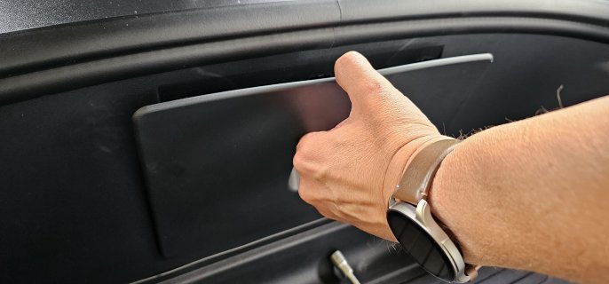

Też tak miałem w moim Y, maska była krzywo wyregulowana i bardzo ciężko się zamykała. Od wewnętrznej strony bagażnika, pod plastykową klapką jest zamek który za pomocą 2 śrub można wyregulować - mi pomogło i klapa pracowała po regulacji lekko.
