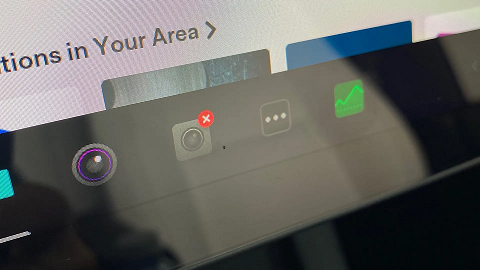

Pyo_trek
Błąd związany jest z zarządzaniem pamięcią USB i wpływa również na działanie rejestratora jazdy.
