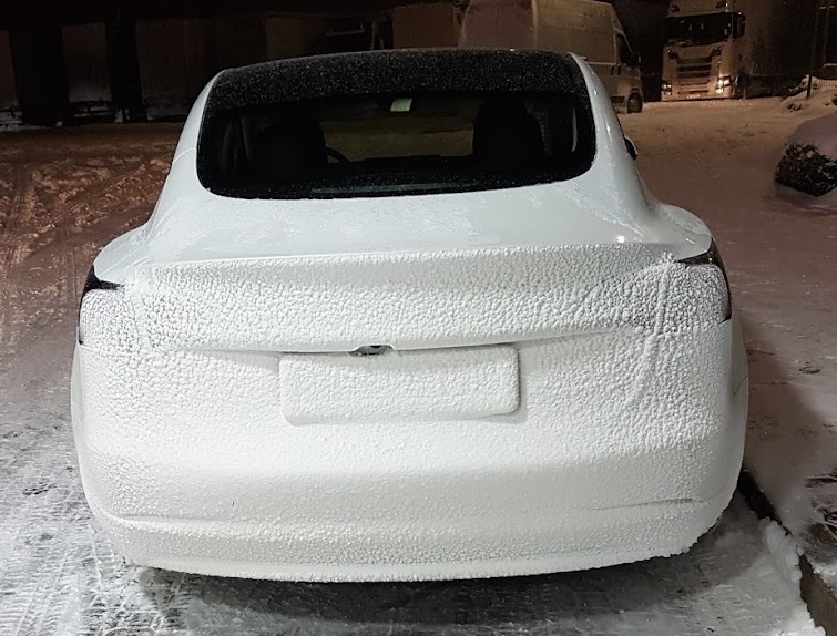

Przy czym nie wiem czy z tyłu auta jest bezpieczne miejsce, gdzie nie było by problemu - na zdjęciu poniżej (16.01.2021 przy -10C) wygrzebałem dziurę na kamerę palcem :)
