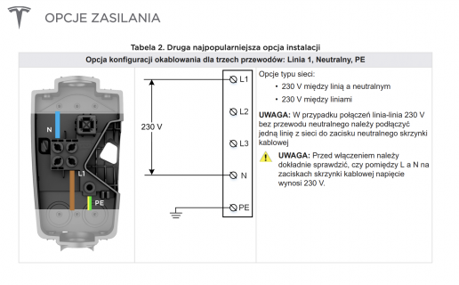

W związku z tym, że Tauron ma długie czasy oczekiwania (6 miesiecy plus) zastanawiam się czy nie spróbowac zainstalować WC najpierw na jedną fazę. Robie na tyle mało kilometrów, że spokojnie mi to wystarczy.
W dokumentacji widziałam, że jest taki wariant połączenia:
Czy ktoś używa takiej konfiguracji? Mogłabym ładować się prądem 10 lub 13A.

Da się tak spiąć wall connector, ale jeśli planujesz ładować się tylko z jednej fazy prądem w granicach 10-13A to może po prostu wystarczy mobile connector dołączony do samochodu?
IMO Wall Connector na jednej fazie miałby sens jak byś chciała ładować się wyższym prądem - 16-32A
