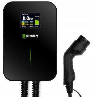

Panowie i Panie, mamy w firmie kilka najprostszych wallboxów 1kw od greencella, jeden z nich odmówił współpracy.
Uruchamia się, pojawia się bład "leakage protection" i następuje reset. Wtyczka jest ok, kable, wtyczka, gniazdka są ok.
Producent nie naprawia pogwarancyjnie, a po prostu nam go szkoda wyrzucić - tym bardziej że on zawsze był pod dachem i używany był raz na 3-4 dni.
Polecacie kogoś to naprawia? przykładowe zdjęcie tego typu wallboxa.

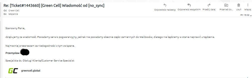

Odpisali mi na maila, że zajmują się serwisem pogwarancyjnym ale nie mają części stąd nie są w stanie nic naprawić :) zrzut ekranu znajduje się w załączniku - od wiele lat z nimi współpracowałem i takiej olewki się nie spodziewałem .
