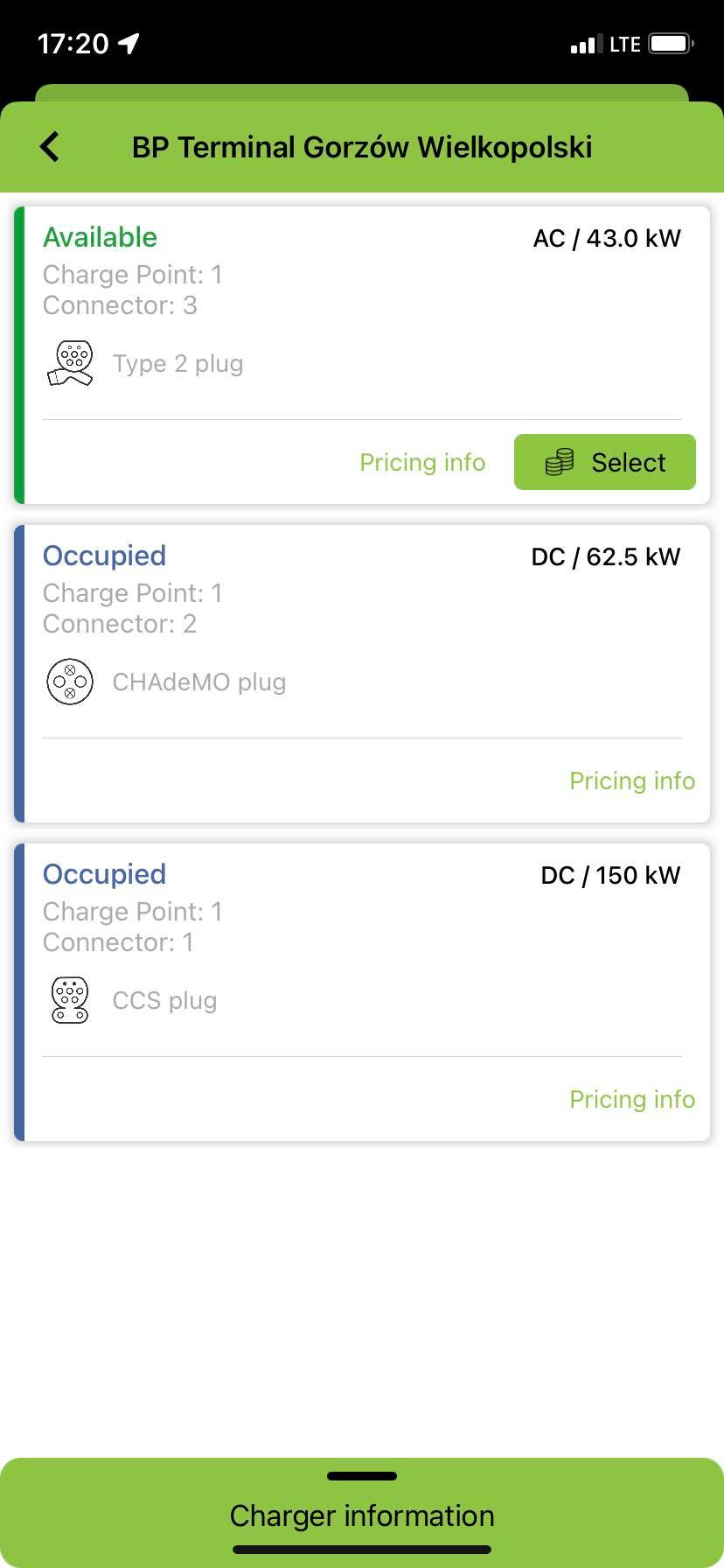

W Polsce zauważyłem, że być może (?) przydałby się adapter z Chademo... Zastanawiam się nad sytuacją, gdy na stacji jest tylko jedna ładowarka, a złącze CCS byłoby już zajęte. Wtedy możemy pewnie podpiąć się złączem Chademo i ładować się w tym samym czasie?

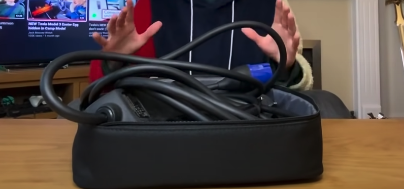

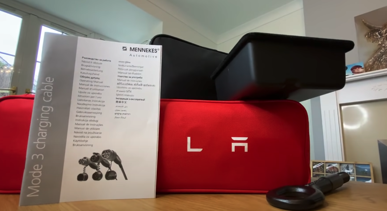

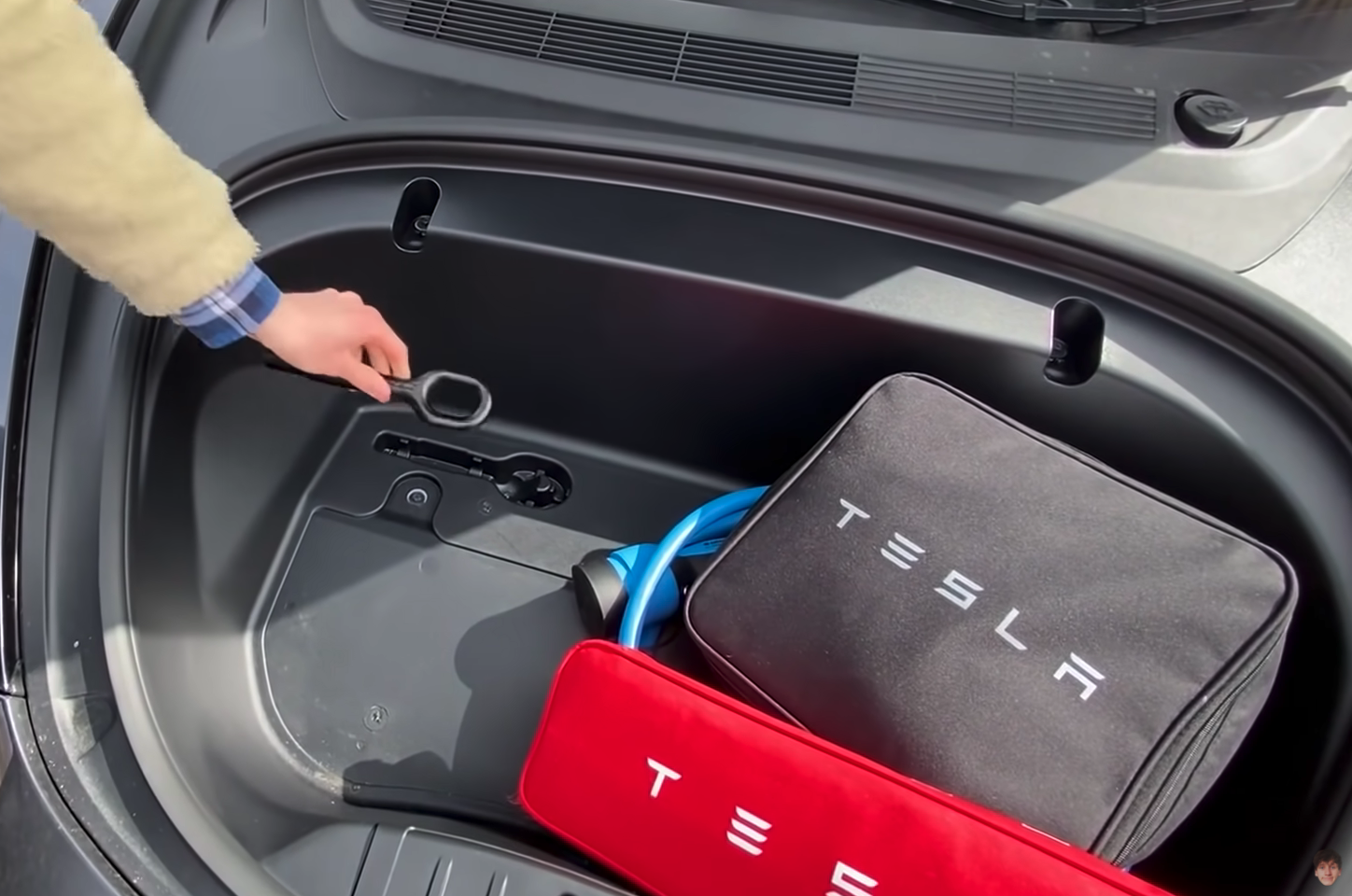

  • trójkąt ostrzegawczy i "apteczkę"

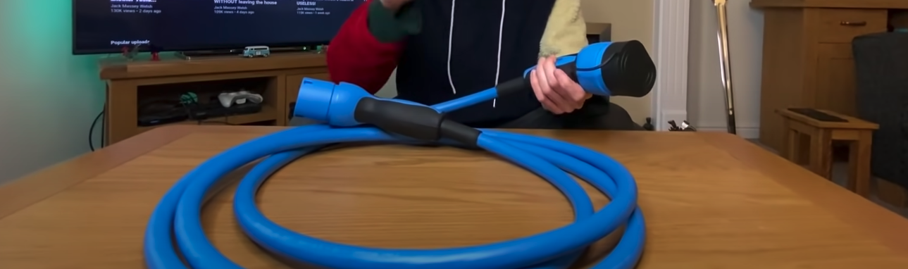

  • kabel do ładowania - type2 z publicznych ładowarek (niebieski)
  • mobile connector z wtyczką PL/DE ?
  • 2 karty do uruchamiania samochodu
  • "wtyk" do holowania

Jeśli CCS jest zajęte, to w 99% przypadków chademo nie będzie działać, bo moc jest dostarczana tu albo tu. W takich przypadkach działa zwykle tylko ładowanie AC. Nie wyobrażam sobie konieczności ładowania z użyciem chademo, więc moim zdaniem nie ma sensu kupować takiej przejściówki.

Z reguły (czyli przy mocach 50kW) CCS i Chademo blokują się wzajemnie, więc kupowanie adaptera nie ma to sensu. Przy 50kW+ może się przyda, ale raczej użycie będzie wpieniać szczęśliwca, który akurat się ładuje na CCS.
Odbierałem auto z Niemiec, gdy polski oddział tesli jeszcze nie oferował samochodów. Dostałem trójkąt, odblaskowe ubranko, być może jakiś pakiet pierwszej pomocy jest w pokrowcu na trójkąt, kabel type2 (nie przywiązywać się do koloru), mobilna ładowarka z dwiema przejściówkami: do ściany i na [nigdy nie używałem więc może zwie się to inaczej] małą siłę (niebieska).

w modelu 3 adapter chademo nie działa, oraz tak jak powiedzieli koledzy jak CCS to nie chademo. na pozostałe pytania odpowiedz brzmi TAK, jedyne co jest sens dokupić do kabel do ładowania z trójfazówki bo tego nie masz w standardzie, choć ja nie posiadam i nigdy nie było mi potrzebne.
No i gaśnice sobie jakąś kup bo tego w aucie nie ma.
W sumie racja. Ja tylko raz na ładowarce Greenway 150 kW ładowałem z obu na Nissan Leaf (gdy CCS był już zajęty)

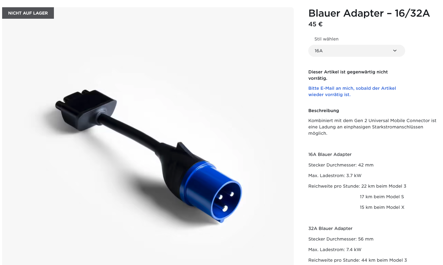

Co do przejściówki 16A to właśnie taka wartość, bo większość wtyczek w PL jest 16A ?
Rozumiem, że wielkość tej wtyczki na trójfazę jest różna w przypadku 16A/32A?
Tak dokładnie.
Moim zdaniem 16A nie za bardzo się opłaca kupować, bo zwykłe Schuko to 13A, więc zamiast 3kW będziesz miał 3,7kW - ładowanie szybciej o 23%.
Jeśli masz możliwość użycia 32A, to już zmiana jest znacząca, bo to daje 7,4kW, ale ciężko chyba o taką instalację...
