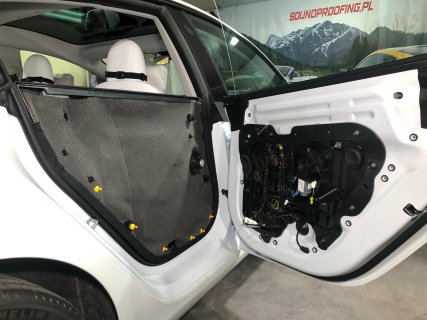

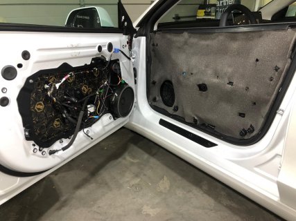

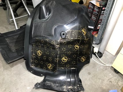

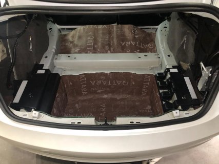

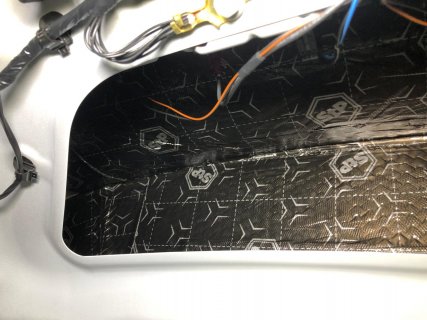

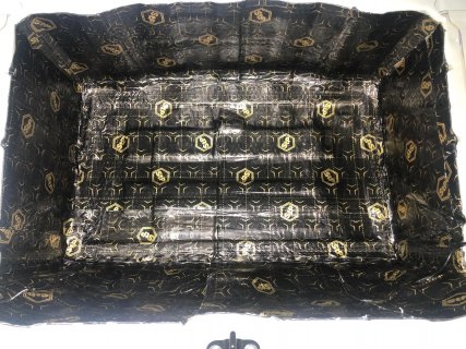

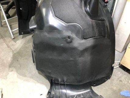

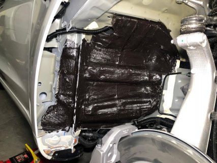

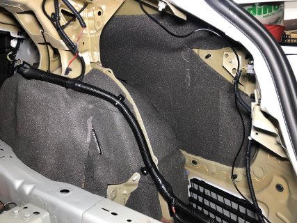

Ja wygłuszałem nie Y, a 3 w Soundproofing.pl i jestem bardzo zadowolony z efektu. Mają stronę która nie wzbudzała mojego zaufania, ale mieli super opinie na google i dali dobrą ofertę więc się na nich zdecydowałem. Są na Puławskiej w Warszawie na wysokości Auchan w Piasecznie i człowiek który robił mój samochód ewidentnie już robił Tesle wcześniej. Wygłuszyłem nadkola, drzwi i bagażnik. Materiały według tego co mi podali:
Drzwi - stp profi black, stp sonora, stp biplast 10mm
Nadkola - stp mastyka, stp profi black
Bagażnik z pokrywą - stp profi black, stp bromo, stp biplast 10mm.
Kosztowało to 6000 zł. Z mojej strony mogę śmiało polecić, nie mierzyłem różnicy ale ja ją odczułem i to wyraźnie.
