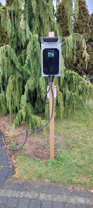

Cześć. Wykonałem konstrukcje "słupek" pod wallboxa jak na zdjęciu. Dodatkowo zostało zamontowane na słupku (na zdjęciu jeszcze nie ma) gniazdo ochronne na wtyczkę z uchwytem na kabel. Wszystko fajnie ale sam kabel to porażka. Pomimo uchwytu samo zwijanie kabla i wieszanie na tym wieszaku jest uciążliwe. Zastanawiam się nad wymianą przewodu na przewód spiralny. Czy uważacie, że jest to wykonalne i warto to zrobić ? Da się dokupić taki przewód bo jak szukam to są tylko zakończone wtyczkami a co za tym idzie stosunkowo drogie.
zibizz1
Cena kabla to pół takiego wallboxa;) dlatego zamiast wymieniać kabel lepiej wymienić wallboxa.
Bliżej samochodem stawaj i zrob sobie wieszak poniżej. Ja biorę wtyczkę i zrzucam z wieszaka zazwyczaj tylko jedna pętelkę(kabel wisi) albo 2 pętelki( kabel leży)

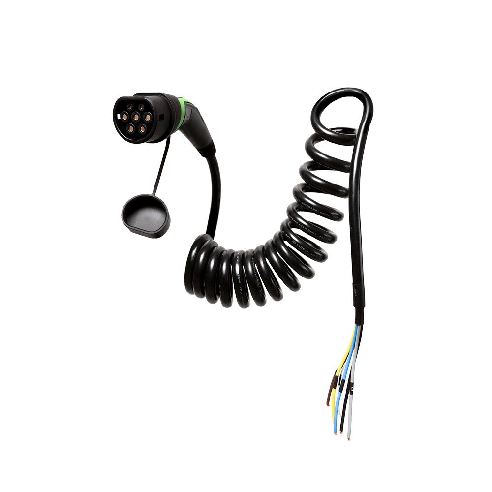

@itguy ale przewód musi miec 7żył
np taki
AHH ale ze mnie wujek dobra rada... Masz rację, nie ten link wkleiłem, wersja 7 żył: https://www.elfadistrelec.pl/pl/prz...mm-2m-the-best-solution-sp-dsr-246/p/30373383
Aha i przy dwóch metrach spokojnie 2.5mm2 wystarczy, ale przy większych długościach bym proponował 4mm2 a potem 6.5mm
zibizz1
To jest jeszcze interesujące. 8m ze zwijarka, ale dość drogo bo to tylko kabel.

Dziękuje za rzeczową podpowiedź. Temat odpuszczam ze względu na kosmiczną cenę takiego przewodu. Poczekam może coś, kiedyś się trafi w lepszej cenie.
KrzysztofFly
Może warto zmienić miejsce zamontowania Wallboxa, na takie które będzie bardzo blisko gniazda ładowania przy typowym postoju Twojego auta. Ja mam w garażu dwa Wallboxy (bo i samochody mam dwa) mam je jednak zamontowane w taki sposób, że zaparkowany samochód, ma gniazdo w odległości maksymalnie 1m od Wallboxa, odwijam więc jedną pętelkę przewodu (w obu są zawinięte na obudowie - taka konstrukcja) i podłączam do samochodu. Dzięki temu kable nie walają się po ziemi i nie brudzą, a podpięcie i odpięcie jest bardzo szybkie.

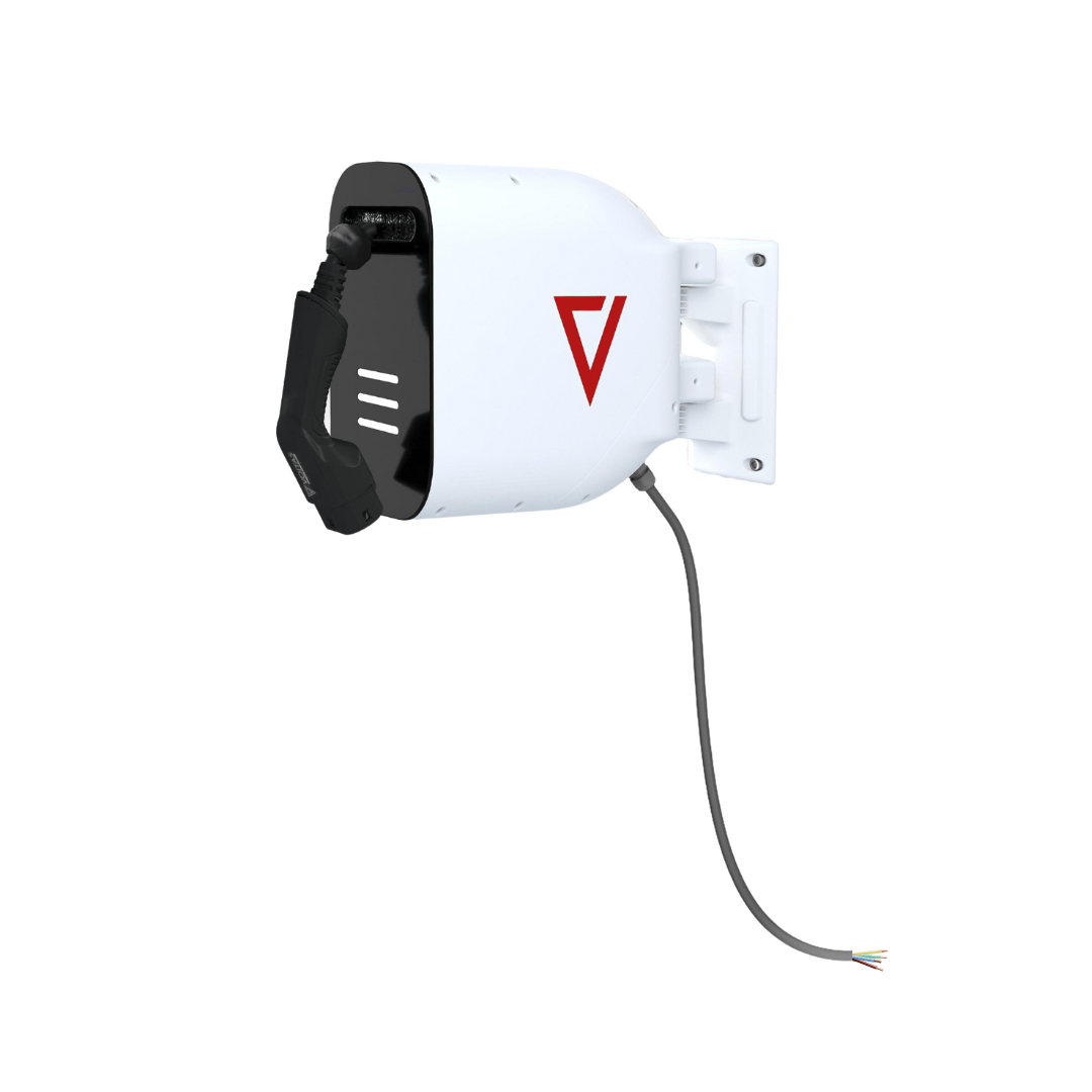

Możesz zrobić sobie taki podwyższony słupek że zwijaczem jak choćby poniżej. Ten pod hak podwieszasz wtyczkę z kablem na dobranym odcinku a kiedy potrzebujesz więcej kabla to ciągniesz ile zwijacz daje. Karkołomne i moim zdaniem bez sensu w ogólności.
