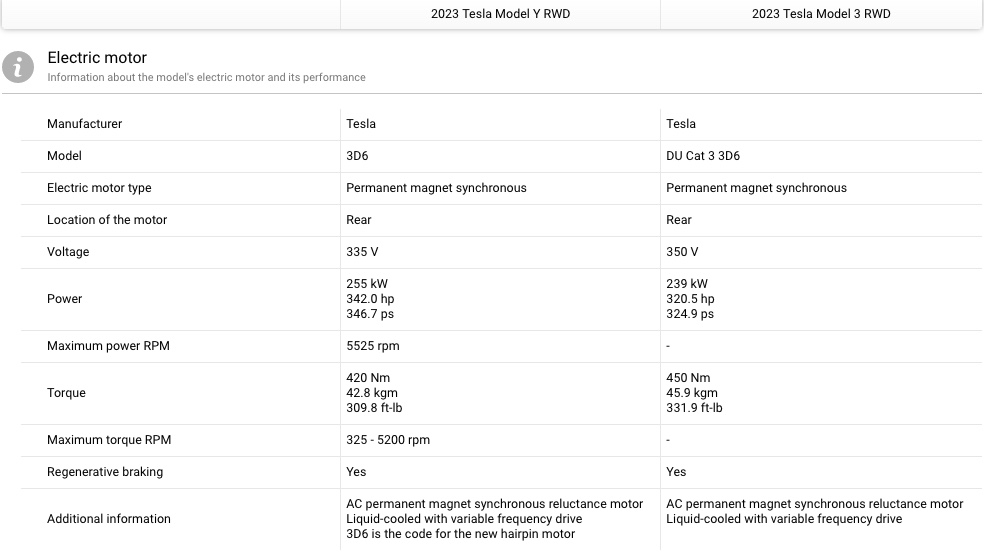

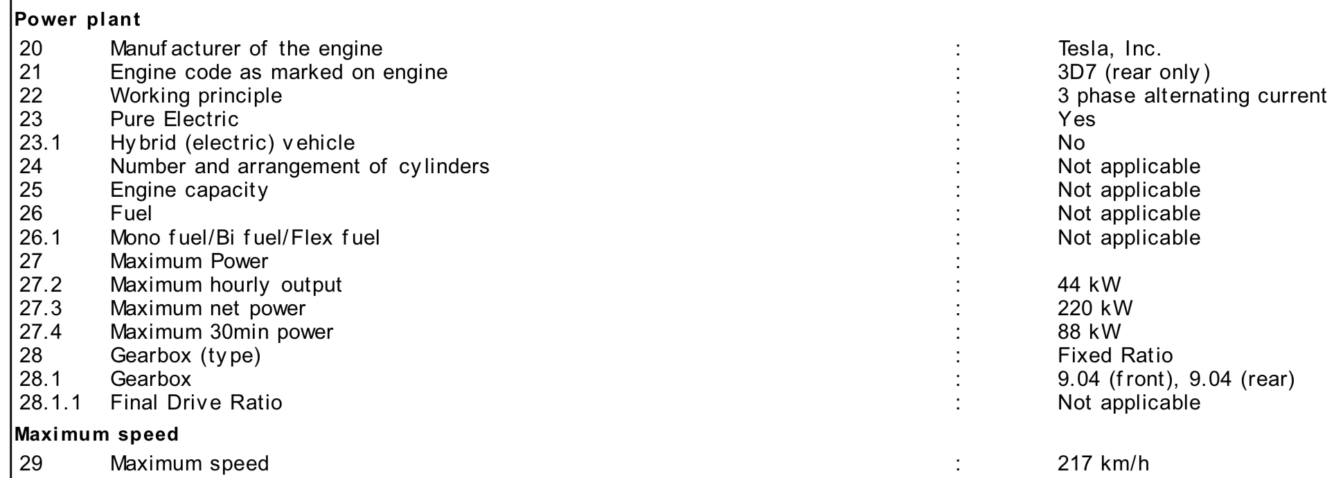

[QUOTE="marco_25, post: 110113, member: 1800"] Ad 1. Dokładnie tak. Ad 2. Specyfikacja na stronie a dokumetacja Twojego modelu to zupełnie co innego. To jest tesla, nie dojdziesz jak jest, jeździ super (y)przyśpieszenia lepsze niż podaje producent (y). W dowodzie jest 220 kW tak jak w homologacji której wycinek jest w moim poście. Na podstawie tej homologacji lub jak kto woli [I]COMPLETE VEHICLES EC CERTIFICATE OF CONFORMITY [/I]jest dokonywana rejestracja i tam masz wszystkie dane jakie są na temat Twojego modelu. Także na stronie są różne warianty ale na końcu i tak najważniejsze jest to co masz w papierach bo to one decydują o rejestracji. Ostanie w TMY RWD jakie wychodzą z Berlina montowali silniki 3d6 czyli mocniejsze ale mniej ekonomiczne za to z baterią BYD blade. Także te samochody są tylko z nazwy takie same. Zresztą w ICE jest tak samo tylko tesla nie rozdrabnia się w nazewnictwie. Jedno jest pewne, będzie Pan zadowolony ;) [/QUOTE]
