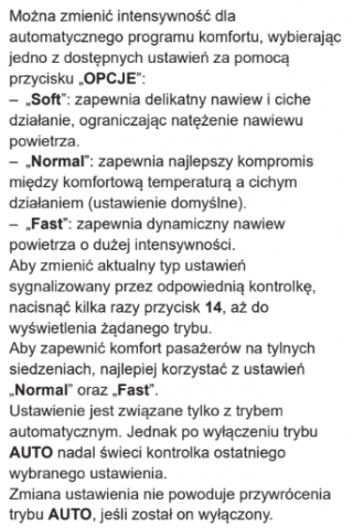

U mnie nigdy nie narzekałem na komfort termiczny w kabinie. Sprawdź najpierw jakie masz ustawienie intensywności w trybie automatycznym (ja mam u siebie normal).
