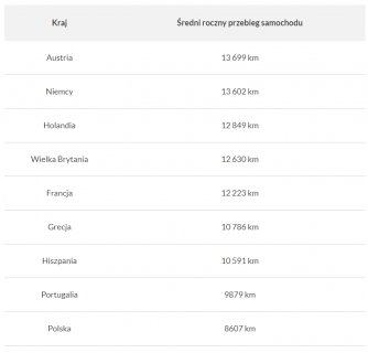

Wyliczenia orientacyjne: W Polsce jest 20 milionów aut. Średni roczny przebieg auta to 11tys km.
11 tys. km to średnia unijna (czy tam europejska), w PL średnia jest trochę mniejsza:

Wyliczenia orientacyjne: W Polsce jest 20 milionów aut. Średni roczny przebieg auta to 11tys km. Przyjmując średnie zużycie Model Y - 185 wh na 1km, jeden samochód zużywa rocznie 2 MWh. 2MWh razy 10 milionów (50% wszystkich aut) to 20 TWh. Polska rocznie zużywa 170 TWh. 20/170 = 11.76470588%
