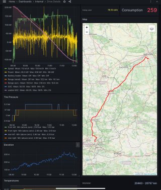

Ja dzisiaj zrobiłem trasę Warszawa Będzin. 288 km ze średnia 112 km/h. Bateria 100-3.
Zachęcam do sprawdzenia cisnienia powietrza. Mimo tego, że komp pokazywał 2,9 było 2.5. Szczególnie po wymianie kół, kiedy opony wyjeżdżają z ciepłego warsztatu na mróz sa duże przeklamania. Następuje reset czujników.
Opony sprawdzam przy każdej zmianie średniej temperatury.
Czujniki kłamią w Tesla i BMW. Ciśnienie jest tylko interpolowane jak zasięg w Tesli.
podsumowując jestem bardzo zadowolony, nie wiem czy jest drugie takie auto co zrobi na raz taką trasę w zimę 😀

@ducarider co to za apka z tego screena?

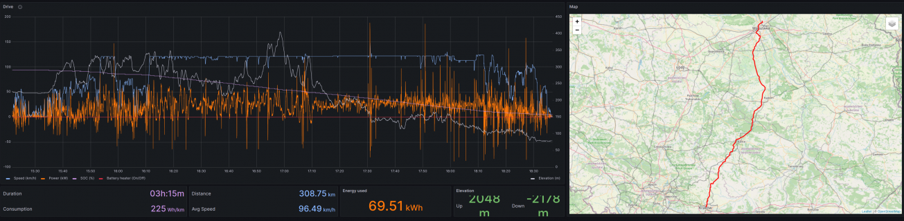

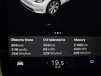

Trasa sprzed chwili Krk-Waw, 209Wh/km lub 225Wh/km (zależnie gdzie ucho przyłożyć) średnia 96,49km/h,
No własnie Tesla czy Teslamate kłamie?
Tesla (nie patrzcie na Mazury ;-) :
Teslamate:

Ciśnienie na 99% jest ok. Akurat 2 dni wcześniej zmieniałem opony na zimowe, w zaufanym warsztacie gdzie poleciłem im ustawić 2,9 Bara na każdym kole. Apka pokazuje ~41psi.
Opcji chill nawet nie rozważam... Odkąd odebrałem auto miałem ją ustawioną może 2 minuty. Jak będę chciał mieć chill to pójdę na jogę.
