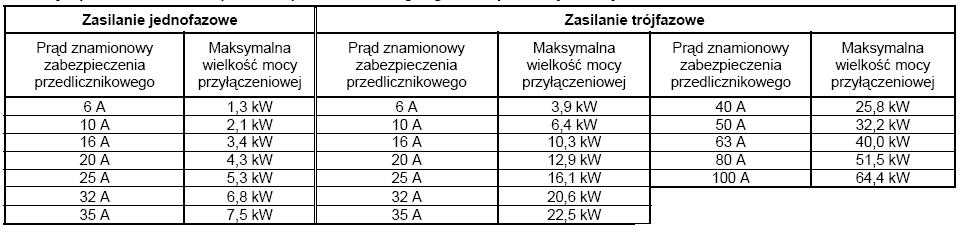

[QUOTE="adamusek, post: 158875, member: 457"] najtańszą opcją jest zwiększenie mocy umownej (co nie wyklucza używania smart wallboxów), ja zwiększyłem do 26kw bo mam dwa elektryki, mam 7xklima i pewnie kiedyś PC, warto zaklepać sobie moc na trasformatorze bo mogą być problemy w przyszłości. Więcej raczej nie potrzebuję, dodatkowo nie ogranicza mi to rozbudowy PV (wierzę, że w przyszłości hybryda z baterią wspomoże dom i dostarczy dodatkowej mocy gdy będzie potrzebna) [/QUOTE]
