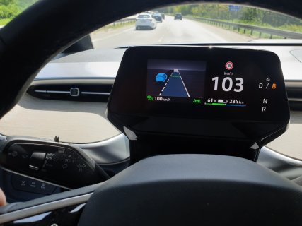

Mój pojazd posiada Lane Assist oraz ACC - bez Travel assist i nawigacji. Dziś podczas jazdy zauważyłem, że auto dostrzegło pojazd na sąsiednim pasie ruchu choć zwykle pokazuje tylko pojazdy przede mną. Ktoś wie co się zadziało, że taka systuacja miała miejsce ? Gdzieś na filmikach przewinęło mi się, że taka wizualizacja pojawia się przy właczonym Travel assist. Zdjęcie idealnie ilustruje sytuacje na drodze a pojazd sam dostosowuje prędkość. Jest nieco z górki.20240508.jpg

Taka sytuacja to norma, miałem to w ID.3 z początku 2021 roku.

Bardziej zastanawia mnie dlaczego tak sporadycznie takie wizualizowanie na sąsiednim pasie ma miejsce. Zdarza się to niezwykle rzadko choć jak widać system może i jest świadomy tego co się dzieje wokół. Przy travel assist - jak wynika z filmików na YT, pokazuje stale sąsiednie pasy

Pewnie dlatego że nieczęsto zbliżasz się na prawym pasie do samochodu będącego na lewym (musiałem to sobie przemyśleć mieszkając w UK :ROFLMAO:). System w ID zapobiega wtedy niejako domyślnie wyprzedzaniu z prawej dostosowując / obniżając prędkość do tego 'wyprzedzanego' z niewłaściwej strony pojazdu.

Aaa... może faktycznie. Muszę na to zwrócić uwagę... może to faktycznie wyprzedzanie auta po "mojej lewej". Po prawej stronie nigdy nie widziałem wizualizacji.
