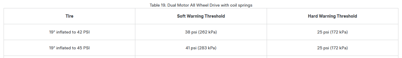

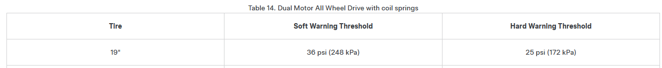

PS. wiedzieliście że TPMS w USA dla tego samego modelu ma ustawiony niższy próg alertowania? Zobaczcie np. jak to wygląda dla modelu S bez pneumatyki, porównajcie progi działania TPMS dla USA vs EU: https://service.tesla.com/docs/Mode...UID-6BD9AEC3-5AC1-426A-8754-4702422EF462.html Przepisy EU są w tej kwestii bardziej restrykcyjne, w szczególności jeśli chodzi o soft warning (żółta ikona), a nie hard warning (czerwona ikona).
EU:
USA:
