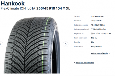

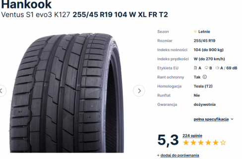

Fabrycznie kupiłem Y na Hankook S1 Evo3 EV homologacja T2, etykieta A B A 69dB
300km po kupnie założyłem całoroczne Hankook ION FlexClimate, etykieta B B B 71db
Jedne i drugie mają piankę wygłuszającą.

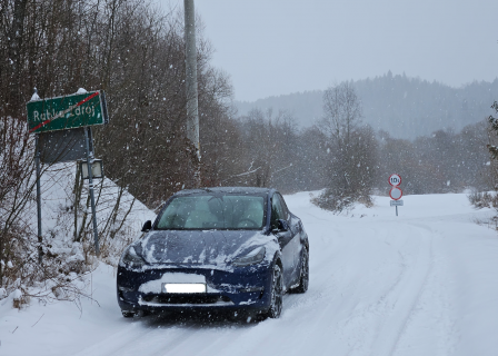

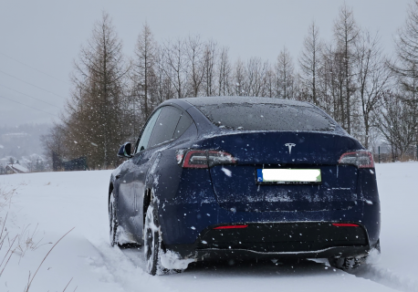

m.in. w takich warunkach jeździłem:
Podjazdy 15-20st - żaden problem - bez zakładania łańcuchów. A nie każdy podjeżdżał na zimówkach.
Bardziej obawiałem się zjazdów - auto się zsuwało i nie dało się go zatrzymać - ale znów, auta na zimówkach bez łańcuchów podobnie się zsuwały.

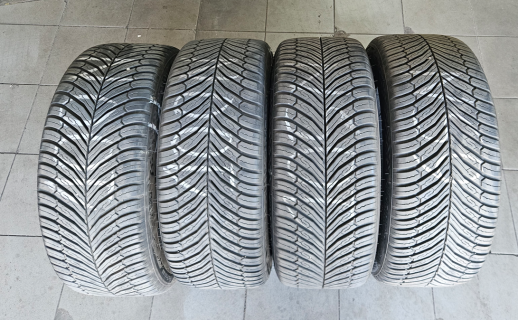

Całoroczne FlexClimate fabrycznie mają około 8mm bieżnika. Po 11kkm na wszystkich 4 oponach mam 7.0-7.1mm.
Letnie Evo3 EV jako nówki mają 6-6.2mm bieżnika.

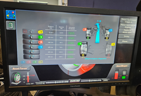

Widzicie na zdjęciu wartości 100N, 100N, 105N i 65N. Są to wartości bicia promieniowego z huntera po tych 11kkm. Dopuszczalny limit dla Tesli Y to 110N (i 70N dla Tesli 3). Czyli na granicy dopuszczalności. Nie czułem jednak żadnych drgań, auto jechało prosto jak po stole, czy przy 120kmh czy przy znacznie wyższych prędkościach (nie napiszę jakich).
Po zmianie na fabryczne letnie, zdjęcie z huntera:
Jak widać dwie opony również na granicy tolerancji. Jednak znów - nie czuć żadnych wibracji, auto jedzie prosto, pewnie i stabilnie. Piszę to w kontekscie opisywanych problemów z wibracjami w Teslach 3 HL których sam doświadczyłem na egzemplarzu testowym. Tam niektórzy mieli mniejsze bicie promieniowe a był dramat. Czemu w Y jest inaczej? Nie wiem. Pisze jak jest.
Niestety ale dzisiaj kupno opon to loteria. Można odesłać 3 komplety i nadal nie mieć poprawnie wyważonych kół. Takie realia niestety. Wulkanizator który mi dzisiaj wyważał pracuje na hunterze wiele lat i mówi że nie ma reguły - każdy producent ma jakiś problem w dzisiejszych czasach z kontrolą jakości.

jeszcze poprawka bo wprowadziłem w błąd, dopuszczalne bicie promieniowe dla modelu 3 to 105N, a nie 70N (bazowałem na tym co wyświetla maszyna)
Dla Y 125N
I jeszcze taka ciekawostka z serwisówek
"Pojazdy Tesla, ze względu na swoją konstrukcję, mogą być szczególnie wrażliwe na nieregularności siły promieniowej. Jak zauważono w dokumentacji technicznej: "Każda platforma pojazdu ma inny poziom wrażliwości i tolerancji na RFV i niewyważenie. Znane wrażliwe pojazdy mogą wymagać niższych limitów, aby rozwiązać problemy z zakłóceniami jazdy""
