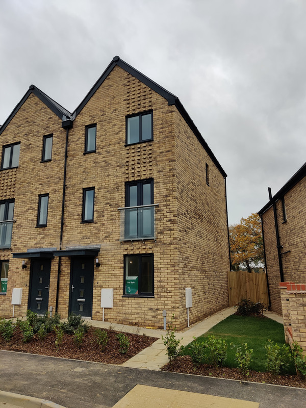

Gwoli wyjaśnienia dom to taki dość typowy angielski 3-kondygnacyjny 'townhouse' tym razem bez podjazdu z przodu (jak widać na zdjęciu), więc przed domem ładowania nie będzie, choć skrzynka z przyłączem 1F 100A i smartmeterem jest zaraz obok drzwi wejściowych). Mamy też z tyłu garaż (bez prądu na razie), który niejako przylega do ogródka więc padło, że ok 25 metrów kabla zbrojonego SWA 10mm2 wystarczy, aby podciągnąć prąd na około domu do garażu i mieć tam zainstalowaną ładowarkę 32A/7kW plus światło/prad. Czyli jedna sprawa prawie z głowy.
Dach jak widać jest dwuspadowy z jedną połacią idealnie patrzącą na południe (no tak naprawdę to jakoś tak na azymut 190 stopni) i ze względu na wysokość i umieszczenie domu jako ostatni w szeregu - bez żadnego zacienienia. Można by rzec, że ideał do PV tyle, że powierzchnia tej połaci to jakieś 3 x 9 metrów. A to kokosów w kWp nie da, bo wymiar okazuje się nietypowy do typowych solarów, które mierzą zazwyczaj ok. 170 x 110cm, a te nietypowe (jak np. Perlight PLM-295MB-54 czyli 150x100cm) też jakoś na styk na ten dach włażą dając max. 5,3 kWp. (bo każdy panel tego typu to max. 295W).
