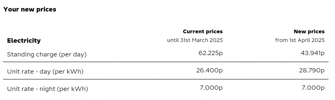

Cicho w tym wątku, to tylko donoszę ;), że nam abonament obniżyli o ok. 30% od 1 kwietnia i stawki (z VATem) mam teraz takie (uwaga: da się czytać bez 'doktoratu' na temat rachunków elektrycznych :p):
