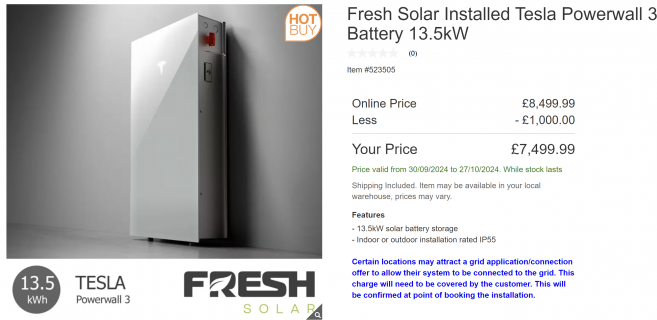

Kolega parę dni temu miał zainstalowany Tesla Powerwall 3. Ciutkę mu zazdroszczę :rolleyes:. Niekoniecznie tych 13,5kWh (mam 9,5kWh) ale maks mocy z jaką te kilowaty może pobrać z magazynu. Ja tylko 3,5kW, on może nawet 11kW. Czyli mógłbym mój 10-kilowatowy prysznic brać bez pobierania z sieci... albo samochód ładować jakbym chciał :p
Takie ceny mamy za to cudo:

To jest cena z instalacją w UK. Ciężko powiedzieć ile by to było w PL, bo nie jest oficjalnie w ofercie w Polsce.
P.S. Zdajesz sobie sprawę, że to nie tylko cena magazynu bo Powerwall to także gateway i falownik 11kW z 3 MPPT? Podpinasz fotowoltaikę i masz cały system.
piotrpo
To nadal wiele nie zmienia. W sensie nadal wychodzi to 2x drożej niż dobry żółty magazyn + dobry żółty falownik hybrydowy. Natomiast fakt, że instalacja może mocno wpływać na atrakcyjność tej oferty. Oczywiście poskładane z elementów nie będzie tak designerskie.
