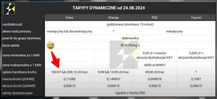

my tu gadu-gadu, a tymczasem ktoś zrobił dobrą robotę odnośnie taryf dynamicznych w PL, które musiały się pojawić od soboty (jednocześnie potwierdzając teorię o byciu wrzodem na du...ie):

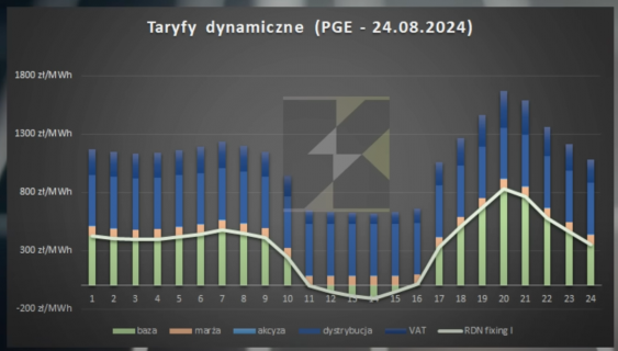

i przykładowe zobrazowanie dla PGE z opłatami dystrybucyjnymi na poziomie G11 na wybranym dniu
Czyli znowu: miało być lepiej, a wyszło jak zwykle :sick:.
nnnnn
Nie no, połowa operatorów Tauron i Energea nie kroi aż tak jak Enea czy PGE. Od czegoś trzeba zacząć, dobrze, że są aż takie różnice, może będzie to mały kamyczek który spowoduje lawinę przejść ludzi z jednej do drugiej sieci i wtedy CI co tracą się ogarną.
nabrU
Ale ja piszę nie tylko o opłacie handlowej ale też o tym, że nie macie płacone gdy cena jest ujemna z tego co rozumiem. To jak dla mnie jest jakieś nieporozumienie o_O
nnnnn
Nie od razu Kraków zbudowano;) Dwie spółki nie definiują co robią z ujemna cena prądu, jak to liczą. Ja widzę że szklanka jest do połowy pełna, bo po kilku latach walki ZE udało się załatwić proste sprawy. Dajmy im kilka lat na sprawy ogólnokrajowe:D
piotrpo
Meh... Większość ludzi nie kojarzy skąd się biorą cyferki na rachunku za prąd. Część tych, którzy kojarzą, to i tak zostanie przy G11, bo tak wygodniej.
To jest akurat mniejszy problem. Większy polega na tym, że patrząc "na oko", to w tej taryfie dynamicznej nieco tańszy prąd miałbym przez 6 godzin w ciągu dnia. Przez resztę dnia sporo droższy. Wszystko porównując z najbardziej toporną, płaską taryfą G11. Wszystko to przy okazji sierpniowej soboty, kiedy energia jest względnie tania.

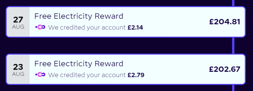

Wynik drugiej sesji Free Electricity nie tak dobry ale i tak nieźle :sneaky:

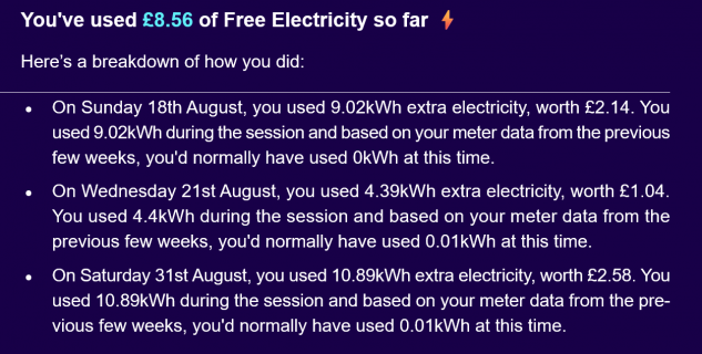

Cztery sesje (każda po godzinie) darmowej energii za mną. Wyniki trzech ostatnich poniżej.
Biorąc pod uwagę pierwszą sesję (zużyte 11,79kWh darmowych elektronów i zarobione 2,79 funta) daje jak na razie sumarycznie 11,35 funtów dodanych do mojego konta abonenckiego za zużycie 36,09 kWh energii :giggle:

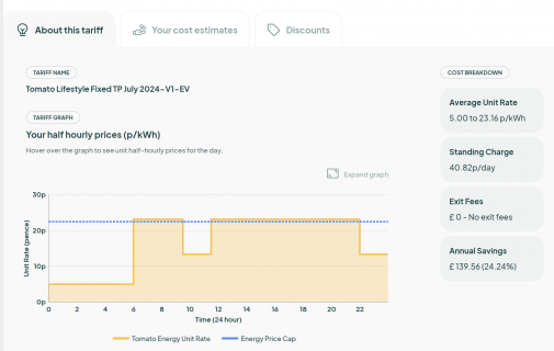

Pojawiła się u nas ciekawa taryfa (i nie wymagająca smart metera - choć to dla mnie akurat nie problem) u operatora Tomato Energy (te nazwy firm w UK to trochę infantylne są ;))
Taryfa zowie się Tomato Intensity i ma następujące ceny:
5p (25gr) w godzinach 00:00 to 06:00
13.37p (68gr) w godzinach 09:30 to 11:30 i 22:00 to 00:00
i 23.16p (1,17zł) w pozostałych.
Abonament to 40p (2zł) dziennie
Ceny już z VAT.
Wygląda na to, że jest to taryfa z obecnie najniższą ceną poza szczytem w UK (np. moja w Octopus to 7 pensów). Zobaczymy co na to Octopus, bo chyba od października szykują się nowe ceny.
