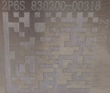

W sumie nikt z nas nie wie, jakie dokładnie bufory zastosował Stellantis.
Biorąc pod uwagę z jakich modułów (2P6S, 21.9V 2737Wh)) jest zbudowany akumulator 50kWh, a takich modułów zawiera 18 sztuk, więc o ile się nie mylę w obliczeniach, to teoretyczna nominalna pojemność akumulatora wynosi 49,266kWh.
