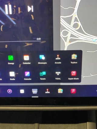

Udało mi się znaleźć prosty przykład optymalizacji przeglądarki pod intelem w świątecznym buildzie, nigdy nie było tak dobrze:
Wydaje mi się, że nie zależy im na retrofitowaniu AMD, aut z intelem jest za dużo, w SC byłby kolejki na pół roku jakby to wprowadzili. To niestety nie jest proces, który zajmie godzinkę. Trzeba rozpruć kawał auta i zaprogramować nowe MCU + przełożyć HW od autopilota(w Modelu 3 MCU i komputer autopilota to kanapka używająca tego samego chłodzenia wodnego)
