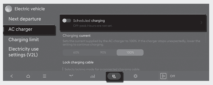

A nieprawda, KIa/Hundai mogą sterować z auta mocą pobieranego prądu .
Smart 451 też, ale nie ma apki do tego.
Z auta faktycznie nie próbowałem. Nie bardzo wiem po co z auta, jak lepszy i szybszy dostęp, który mam z wallboxa. Najlepiej gdyby z apki się dało!

Nie zrozumiałeś - napisałeś że auto ZAWSZE pobiera 11 kW.
A to nie jest prawda - pobierze tyle ile sobie to auto zażyczy.
I tylko do tego się odnosiłem,.
Sposób ustawienia tego limitu jest mało istotny.

Harmonogramy są jak najbardziej oki jeżeli chodzi o nocne taryfy ale mi chodzi o inny przypadek.
Jeżeli trafia mi się wyjazd w "teren" autem służbowym a elektryk zostawał by w garażu i na apce z fotowoltaiki widzę że jest ładna produkcja to wtedy odpalam ładownie na np 50% mocy i zamiast oddać to do sieci po 22 grosze ( cena RCEM z września zeszłego roku) to idzie to w auto + dom.
