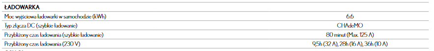

Wycinek z karty katalogowej, nie ma możliwości zmienić na mocniejszą ładowarkę AC. Pomimo ładnego wyglądu zalatuje trochę starością.

Lexus odpada z powodu:
1. Jednofazowej ładowarki AC
2. Ultra wolnego ładowania DC. Oni tam piszą o 80min na naładowanie auta w trasie... Dla porównania koreańczyki mają poniżej 20min.
3. Złącza Chademo.
Więc zostaje Audi.
