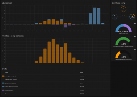

Na tę chwilę mam taki trochę nieuporządkowany widok danych o samochodzie:

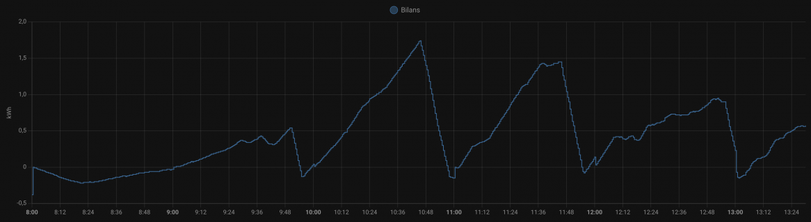

Na początku zabrałem się do pisania automatyzacji, która na bieżąco będzie zmieniała prąd ładowania wall connectora, wpadłem jednak w międzyczasie na pomysł jak to rozwiązać trochę inaczej. Ponieważ jestem w netbillingu to tauron wykonuje bilansowanie wektorowe w okienkach godzinowych, więc w zasadzie nie obchodzi nas tutaj chwilowe zużycie, autokonsumpcja czy rozłożenie obciążeń na fazach, liczy się tylko suma wszystkiego na koniec godziny. Za pomocą HA wyliczam sobie bilans godzinowy i jego wartość jest miarą tego czy mam zapas energii oddanej do sieci czy nie.

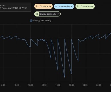

Super - miałem bardzo podobny pomysł. Zrobiłem w HA licznik godzinowy, który symuluje naliczanie wektorowe godzinowe i zeruje się co godzinę.
Doszedłem jednak do wniosku, że nie chcę zbyt często przerywać ładowania. Zamierzam (ciągle brak czasu by to zrobić) zaprogramować to tak:
  1. Jeśli licznik wskaże nadprodukcję godzinową, wystarczającą na pokrycie ładowania minimalnym prądem przez pozostałą część godziny to zaczynam ładowanie prądem minimalnym. Np. o 9:30 jest już na poziomie -2kwh, to zaczynam ładować z mocą 4kwh.
  2. Jeśli pod koniec godziny, np. o 9:59 licznik wskazuje wartości wewnątrz histerezy (np.-3 kWh do 3 kWh), to kontynuuję ładowanie i:
    1. Jeśli licznik wskazuje wartość ujemną to zwiekszam prąd ładowania (np. dla - 1 kWh o 1A).
    2. Jeśli licznik wskazuje wartość dodatnią, to zmniejszam prąd ładowania.
  3. W połowie następnej godziny (np. 10:30) sprawdzam ponownie licznik podobnie jak w punkcie 2, tylko tu wyłączam ładowanie o ile wskazanie jest poza histerezą (ponad 3 kWh).
To oczywiście teoria i pewnie wyjdzie coś w warunkach brzegowych, ale idea jest taka, by ładowanie trwało minimum 1h (np. 9:30 - 10:30). Wtedy możemy optymalnie (bo z 2h) wykorzystać obowiązujące operatorów godzinowe bilansowanie i nie przerywać często ładowania. Można też ładować 1 fazą, ale nie po to montowałem WC3. Ma być docelowo w HA guzik „ładuj eko” i podpinanie się do WC3 jak zwykle.
Jeśli ładujemy samochód bez możliwości sterowania prądem to też można takie „łączenie” godzin zrealizować tylko może wyjść np. 2x20min. Zależy od mocy PV i mocy ładowarki pokładowej.
Poniżej zrzut w słoneczny dzień i Tesla ręcznie podpięta na ok 1h zaraz po 11.

Ciekawe. Też chciałem uniknąć chwilowych doładowań, ale to okazało się skuteczne i jednocześnie proste w implementacji. W Twoim przypadku, gdy o 10:02 przyjdą chmury to bez ciągłego badania czy bilans nie przyrasta zbyt gwałtownie po stronie ujemnej możesz się w szczycie ładować z grida ok pół godziny. Gdzieś mi też mignęło, że przy małych prądach ładowania <5A są spore straty, dlatego odpuściłem żonglowanie prądem ładowania. Poniżej mój bilans gdy świeciło słońce z podpiętym autem. Po pełnej godzinie w 20, 30 i 40 minucie sprawdzam czy mam zapas powyżej 1.5kWh, potem 45 minuta > 1kWh i doczyszczenie bilansu w 55 min. >0.5kWh.
