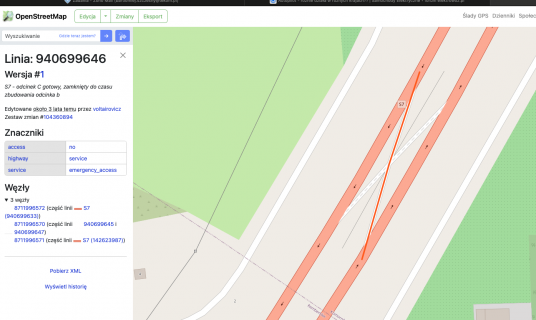

Sprawdź na openstreetmap czy nie ma dziwnych zapisów np. drastyczna zmiana prędkości, jakieś zdarzenia itp.
Mam podobnie na nowych odcinku s7 miedzy Radomiem a Warszawą. Kiedyś tam było zwężenie drogi na jeden pas.

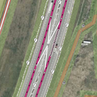

Nie wiem czy to jest to miejsce, ale dość dziwna rzecz na mapie:

Spróbuj się dokopać co oznacza takie oznaczenie. Openstreetmap jest opensourcowe wiec możesz usunąć takie zdarzenie i przy kolejnej aktualizacji mapy w Tesli nie będziesz miał problemów.
