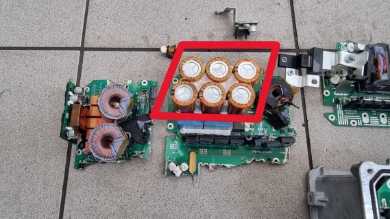

Przeczytałem cały wpis na elektrodzie, obejrzałem również dokładnie wszystkie fotki i już wiem na 100% w czym jest problem i kto zrobił Stellantisowi psikusa ;).
Dla tych którzy po przeczytaniu wpisu i zapoznaniu się ze zdjęciami na to nie wpadli, dołączam fotki zaczerpnięte z wpisu na:
Zaznaczyłem elementy, na których znalazło się logo winowajcy ;) No chyba każdy je rozpoznaje ;)

Siara. I wszystko jasne :)
