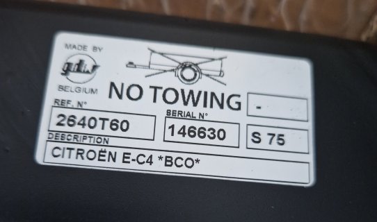

Zdaje się, że to tyle jeśli chodzi o instalację haka do montażu bagażnika rowerowego... :confused: Swoją drogą ciekawe dlaczego Niemcy i Brytyjczycy mają taką możliwość. Homologacja chyba powinna być taka sama na całą Unię Europejską?
Jaceq
Sprzedawca przysłał fotkę tabliczki znamionowej. Producent z UE, przeznaczenie dla tego modelu (e-C4). Chyba się z tym przejdę do diagnosty niech się wypowie.
