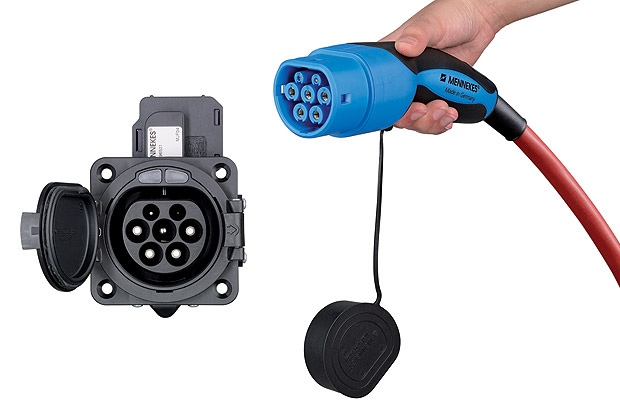

No to trochę w tej wypowiedzi namieszałeś, może spróbuj ją edytować, aby łatwiej nam było wyłapać jej sens (gniazdo CCS2 jest w samochodzie, wtyczka CCS2 jest przy stacji ładowania).
Może zacznij od lektury tego artykułu:
