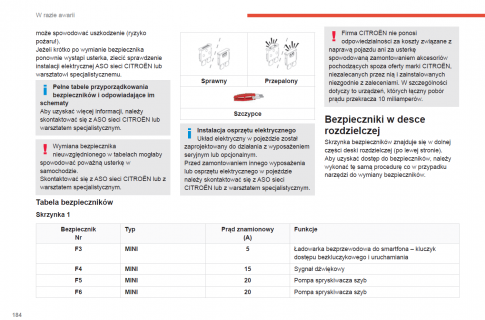

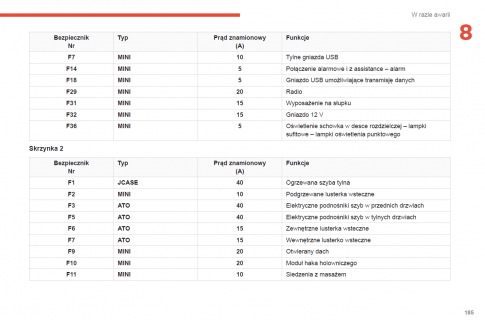

Mam z 2022r, nie sądzę jednak aby coś się w międzyczasie zmieniło.

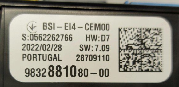

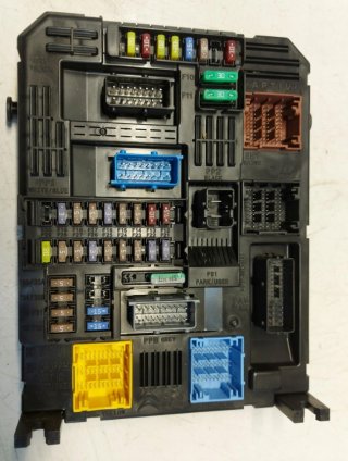

Zmiana jest. Według Twojego opisu bezpieczników w mojej wersji jest inaczej inne wartości i inny rozmiar, nie wiem czy urządzenie nie będzie też inne ? Moja skrzynka bezpiecznikowa (BSI ) wygląda tak.BSI.jpg
