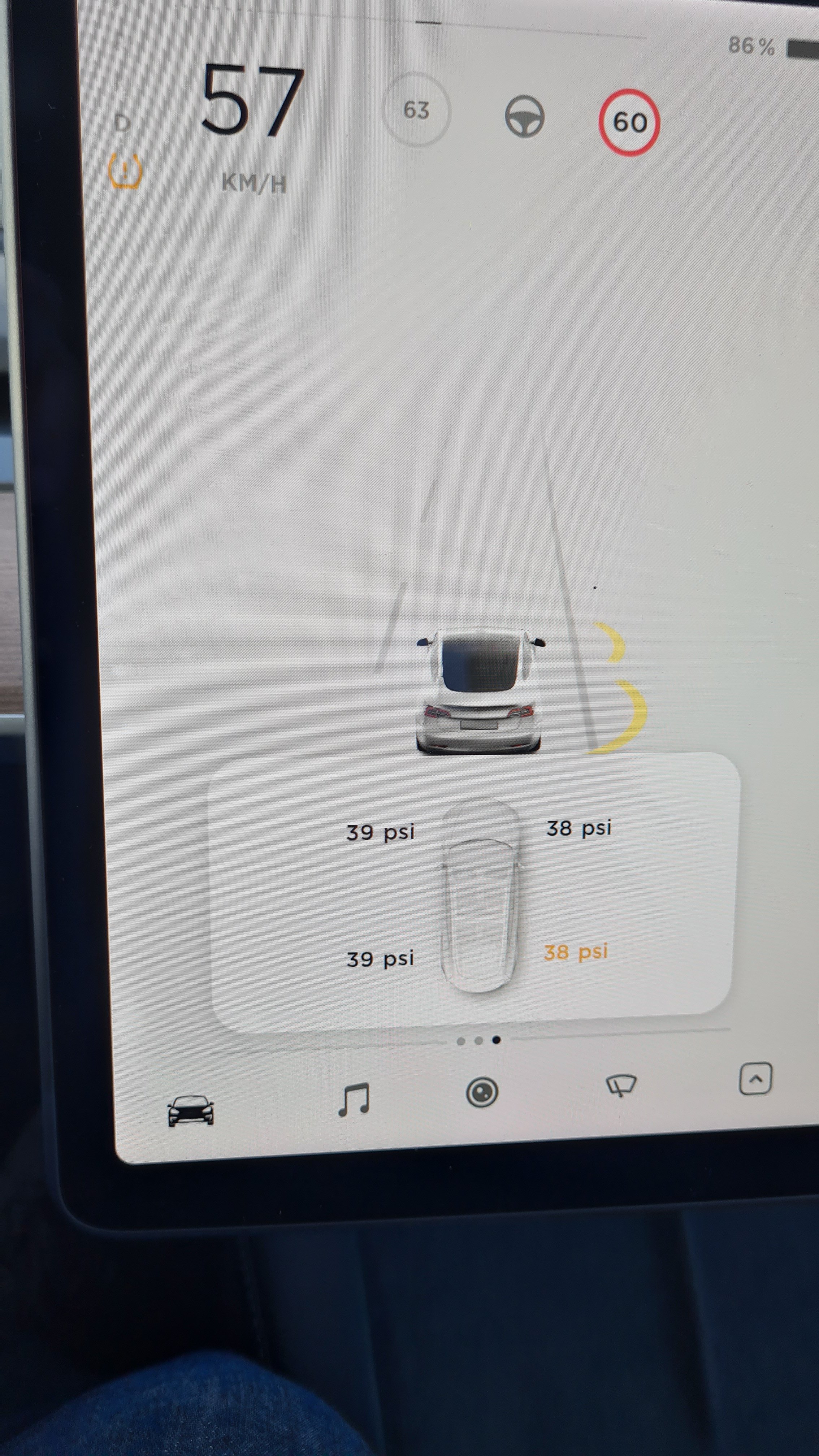

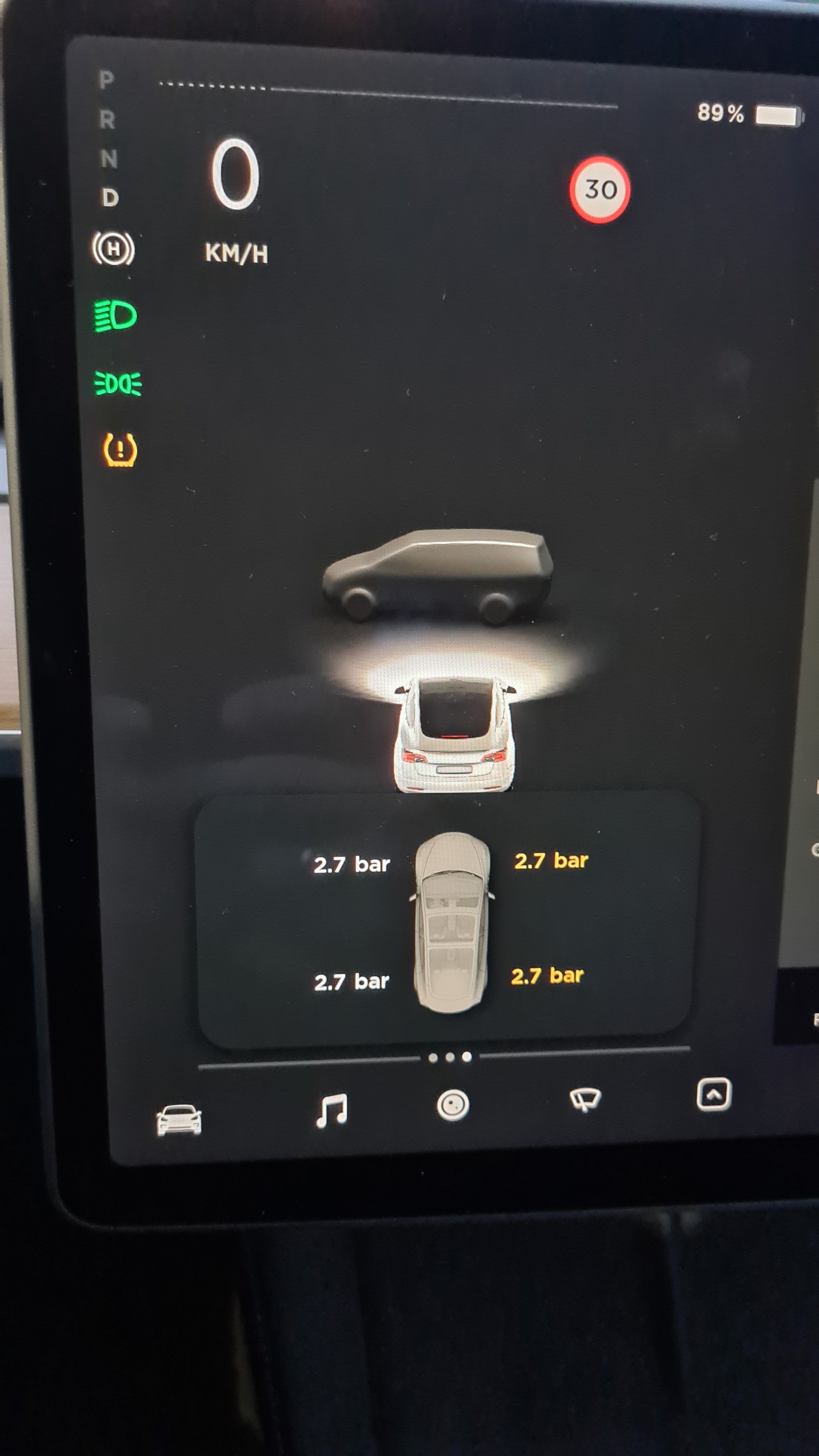

Czujniki cisnienia cos nie ogarniaja ostatnio, jakis bug po ktoryms OTA?

adamjttk_1
Wyglada jakby byly mega czule i sygnalizowaly alarm przy roznicy ~0,05bara bo po chwili wszystkie mialy ~2.8 bara i alarm byl nadal na prawych kolach.
PS. Cisnienie 2.7 bara jest zalecane przez producenta, przy 20" i tak jest dosyc twardo ;)
Michal
No to nie wiem... Powinno być mniej więcej tak jak u mnie, czyli alarm powinien się pojawiać po spadku ciśnienia o kilka dziesiętnych...
Nie wiem czy to nie jest tak, że on jak się zapala, to później świeci do kolejnego uruchomienia i mogło być tak, że dziś w nocy były przymrozki więc jak odpaliłeś auto, to opony były mega zimne i czujniki wykrywały np. 2.4 ale jak tylko ruszyłeś i przejechałeś kilka pierwszych km, to ciśnienie skoczyło do 2.7 ale alarm został...
Podjedź na stację, dopompuj do ciśnienia jakie być powinno i popatrz co się będzie działo.

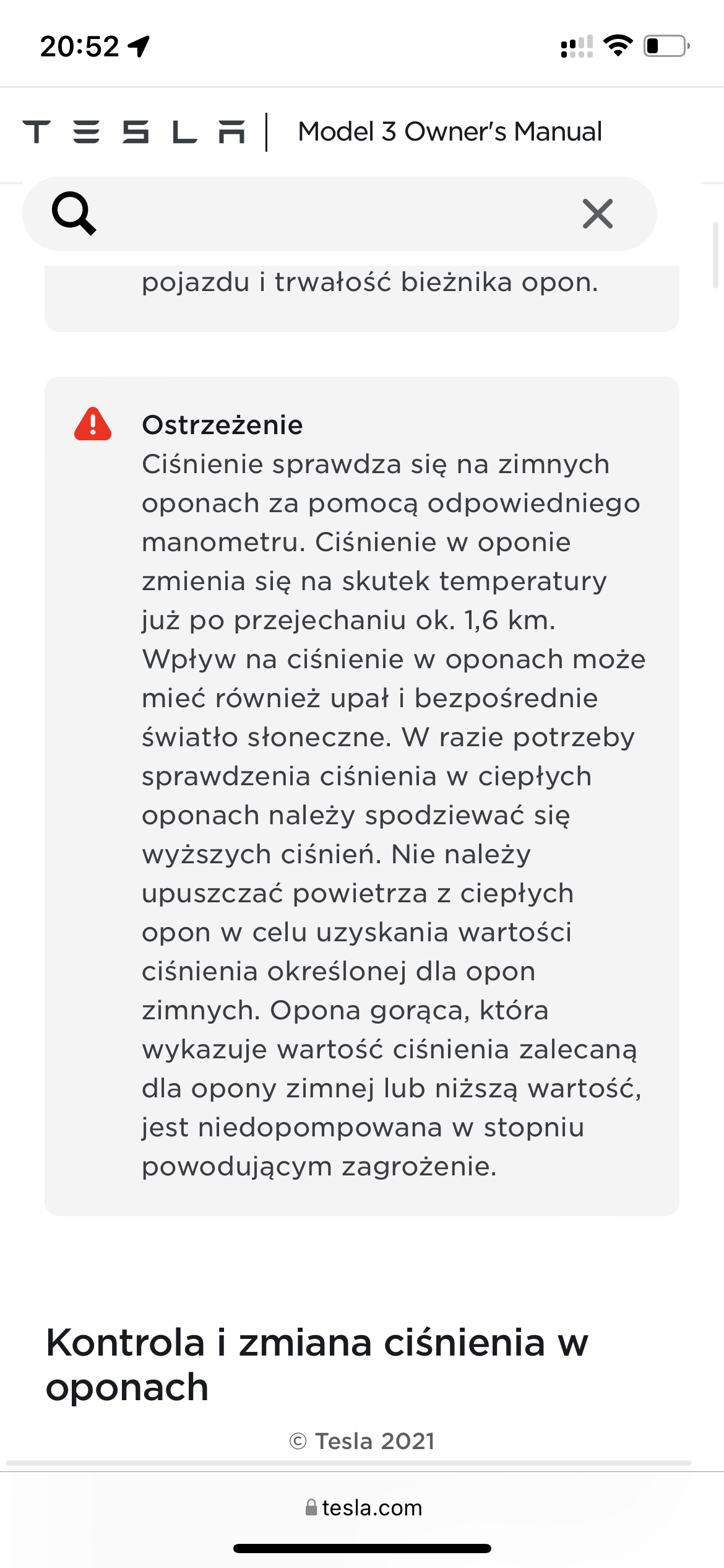

Zarek1988
Jeśli chodzi o ciśnienie w oponach, instrukcja
Wszystko opisuje:
sprawdzanie tylko na zimnych. Mi podczas jazdy też rosło ciśnienie i to sporo bo dopompowalem na trasie na ciepłych🙂

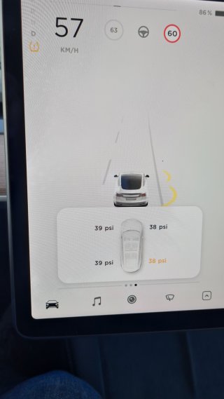

adamjttk_1
Poprzedniej zimy tego nie zaobserwowalem stad zdziwienie.
Przelaczenie na PSI nic nie zmienia - generalnie ten zolty alarm zyje troche swoim zyciem - na jednym kole 38psi jest ok a na drugim te same 38 psi juz na zolto, o co c'mon..
Dzisiaj alarm pojawil sie po starcie i zeby bylo smieszniej po 15 min zniknal sam z siebie wiec teoria kolegi wywietrznika chyba sie nie sprawdza.
Moze czujniki zaczynaja szwankowac, trzeba bedzie obserwowac.
