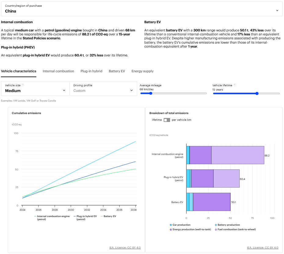

Poniżej wyliczenia dla mojego auta - Tesla Model 3 LR w porównaniu z poprzednim ICE (Kia Ceed 2015 1.6 PB).
Już po pierwszym roku użytkowania EV, zwraca się emisja CO2 na produkcję baterii i zmniejszam emisje jakie generuję

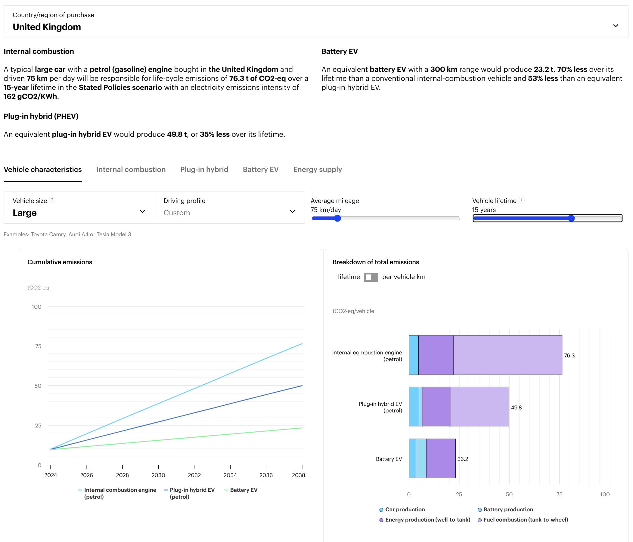

Poniżej moje kalkulacje:
- Wybrałem typ pojazdu 'Large' - bo za taki mają Teslę Model 3 (widać w opisie),
- Założyłem zużycie Tesli na 22kWh/100km o_O
- dla ICE byłem łagodniejszy i dałem 6L/100km ;)
- ustawiłem UK jako miejsce i średnioroczna emisja gCO2e/kWh dla UK w 2023 była na poziomie 162 więc taką ustawiłem,
- HICE zostawiłem by default
- przebieg mi wyszedł 75km/dzień (średnio)
Mam jednak wrażenie, że ten kalkulator w opisie nie pokaże nic mniejszego niż rok (a tak to u mnie wychodzi z wykresu), bo zniknął ten fragment w opisie. ICE ma po roku 14,7tCO2-eq, a ja po roku w EV w moich warunkach 10,5tCO2-eq, więc to może być nawet pół roku... czego (szczerze mówiąc) się nie spodziewałem.o_O
