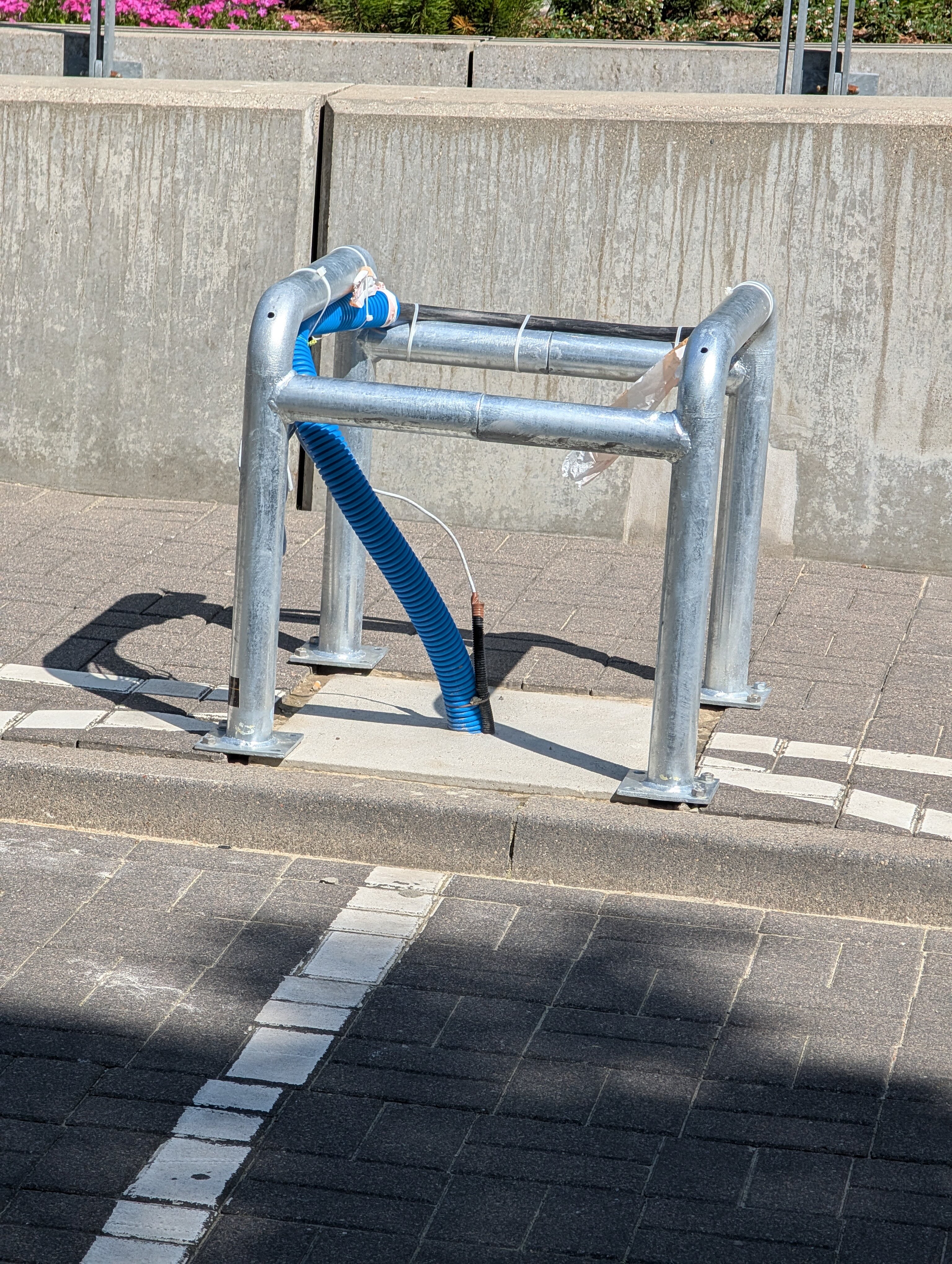

Czy jest szansa, że to pod jakąś nową ładowarkę 11/22?
Nikodem
Fachowiec
Takie coś zrobili 100m od mojego bloku.
abes99
Może parkomat stawiają? :unsure::LOL:
Kierowca23
Niezła zagadka ... Najlepiej byłoby dyskretnie podejrzeć jaki to kabel (przekrój, ilość żył).
Bo na zdjęciu nie widać :(
Jeśli do ładowarki 11 kW, powinno być 5x4mm kw. lub więcej, jeśli do 22 kW - 5x10 mm kw, a to już konkretna pyta.
Jeżeli kabel o mniejszym przekroju , 3 żyłowy - nie spodziewaj się normalnej ładowarki :)
Do paczkomatu lub parkomatu przecież nie będą siły dociągać...
