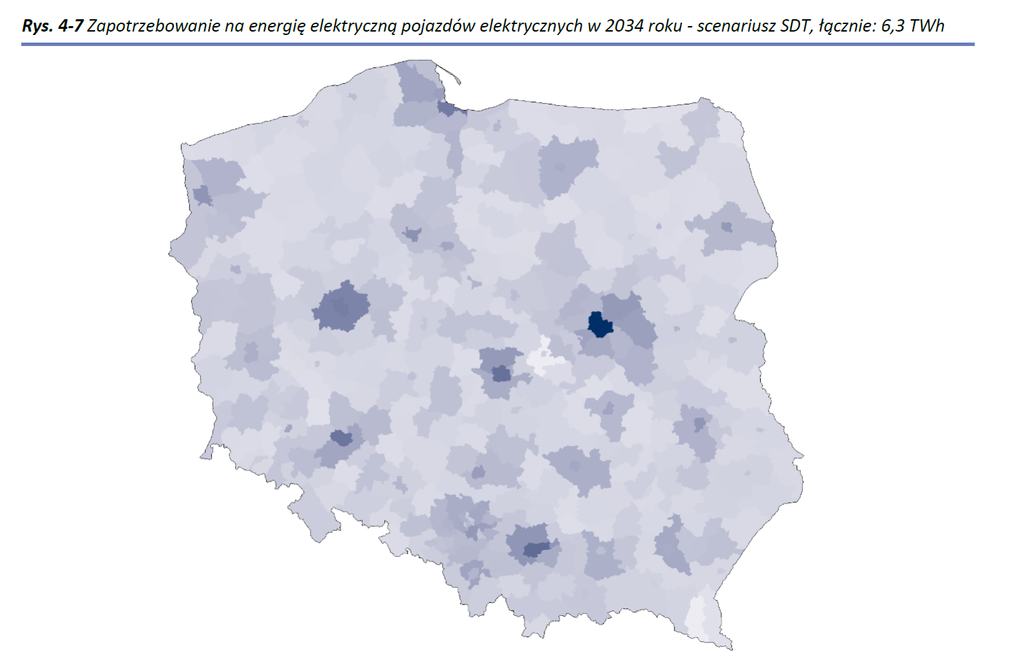

Obecnie wzrost zapotrzebowania na energię elektryczną spowodowany rozwojem elektromobilności nie wpływa istotnie na pracę KSE.
[ten cytat warto gdzieś zapisać i cytować, gdy ktoś będzie twierdził, że sieć nie wytrzyma tych wszystkich elektryków - przypis mój] Jednak w dłuższym horyzoncie pobór energii na potrzeby zasilania pojazdów elektrycznych będzie widoczny w każdej godzinie doby, także w godzinach szczytowego zapotrzebowania. Z tego powodu istotnym elementem będzie funkcjonowanie odpowiednich rozwiązań stymulujących racjonalizację poboru energii elektrycznej przez pojazdy elektryczne w szczytach, a także zapobieganie jednoczesnemu, wyższemu niż dopuszczalny, poborowi mocy ładowania w konkretnych lokalizacjach. Rozwiązaniami pozytywnie wpływającymi na kształt profilu dobowego ładowania pojazdów elektrycznych mogą być między innymi ceny dynamiczne oraz stosowanie rozwiązań typu smart charging, pozwalające na uwzględnianie sygnałów rynkowych i ograniczeń technicznych.

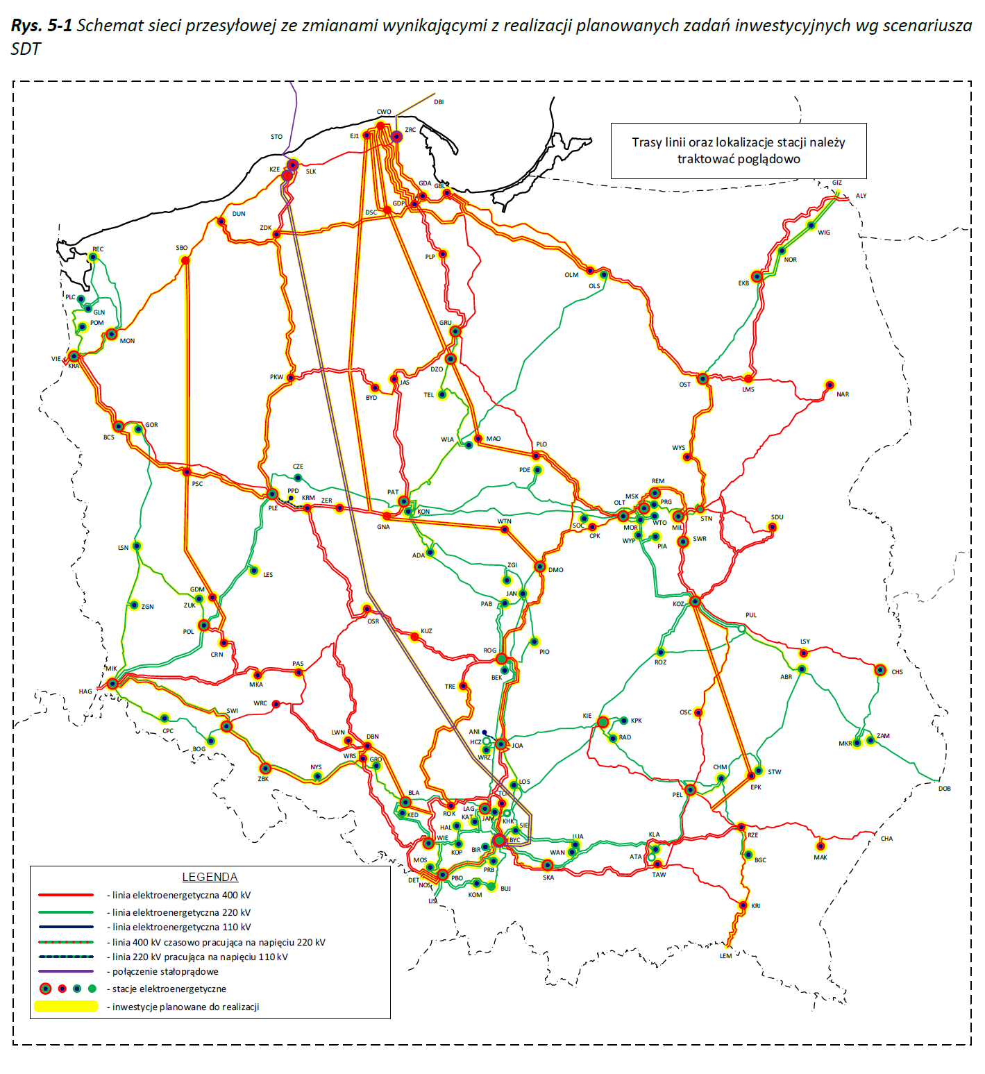

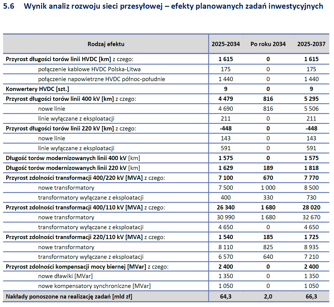

Polska sieć przesyłowa w 2034 r.
ma stanowić solidną podstawę dla planowania przyszłych zmian w otoczeniu KSE. Ma nie ograniczać możliwości prowadzenia procesu transformacji energetycznej, a co za tym idzie, nie może stanowić wąskiego gardła dla osiągnięcia celu jakim jest neutralność klimatyczna w 2050 r. Powinna pozwolić na osiągniecie poziomu powyżej 50% udziału generacji OZE w zużyciu energii elektrycznej netto, bez znaczących ograniczeń w wydawaniu warunków przyłączenia do sieci dla lokalizacji nowych źródeł OZE, wynikających z aktualnych wniosków o określenie warunków przyłączenia.
SST - scenariusz swobodnej transformacji, SDT - scenariusz dynamicznej transformacji.
Gdyby ponownie jednak gdzieś ktoś chciał powiedzieć że przez elektryki sieć nie wytrzyma to proponuję gdzieś zachować poniższe wykresy.

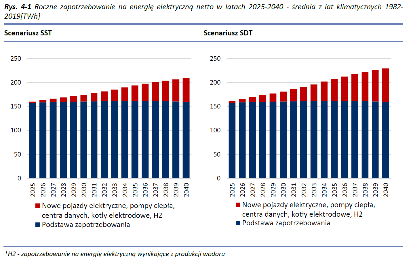

Obecnie wzrost zapotrzebowania na energię elektryczną spowodowany rozwojem elektromobilności nie wpływa istotnie na pracę KSE. [ten cytat warto gdzieś zapisać i cytować, gdy ktoś będzie twierdził, że sieć nie wytrzyma tych wszystkich elektryków - przypis mój]
Ja już od dawna proponuje takie ćwiczenia ze skoro w szczycie mamy 23-25GW to znaczy że sieć wytrzymuje te 25GW ciągłego obciążenie, czyli mozemy rocznie przesłać 220TWh( obecnie 170). Czyli 50TWh bez inwestowania złotówki w sieć przesyłową. Jedno auto elektryczne to 5MWh rocznie ( choć średni dystans jest mniejszy). Wychodzi 10mln elektrycznych aut osobowych tylko trzeba ta dodatkową energię jeszcze wytworzyć, przesłać jest czym ale w odpowiedniej porze.

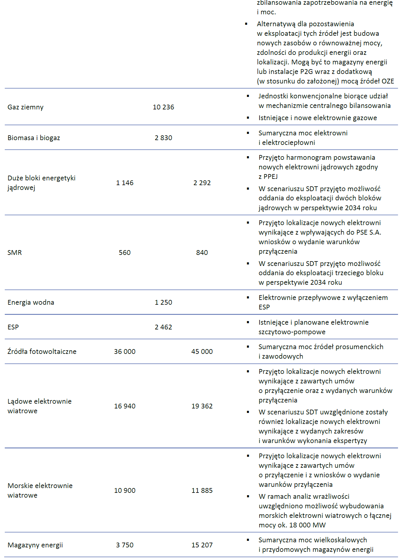

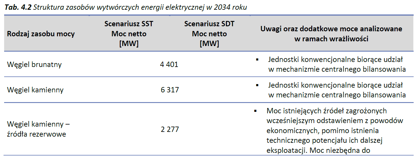

Ciekawe dane chociaż ta koncepcja jest mocno konserwatywna, tj. marginalnie odnosi się do możliwości kumulacji energii. Może 2034 z perspektywy końca 2023r. nie dawał perspektywy taniego magazynowania niemniej tu nie wygląda to na istotny komponent.
Ciekawa jest też niska wielkość parametru EJ na poziomie 1200-2300 MW ale z drugiej strony do 2034 zakładam że jedyny działający reaktor atomowy w Polsce będzie działał w Świerku. Niestety nigdzie nie pojawia się informacja jak ww moc EJ przełoży się na produkcję w TWh bo raczej chyba nie mnoży się to przez 24h x 365 dni w roku (jakieś przerwy czy modulowania produkcji) chociaż ta kalkulacja przekłada się jak szybko liczę na 10-20 TWh (przy gigantycznych nakładach)

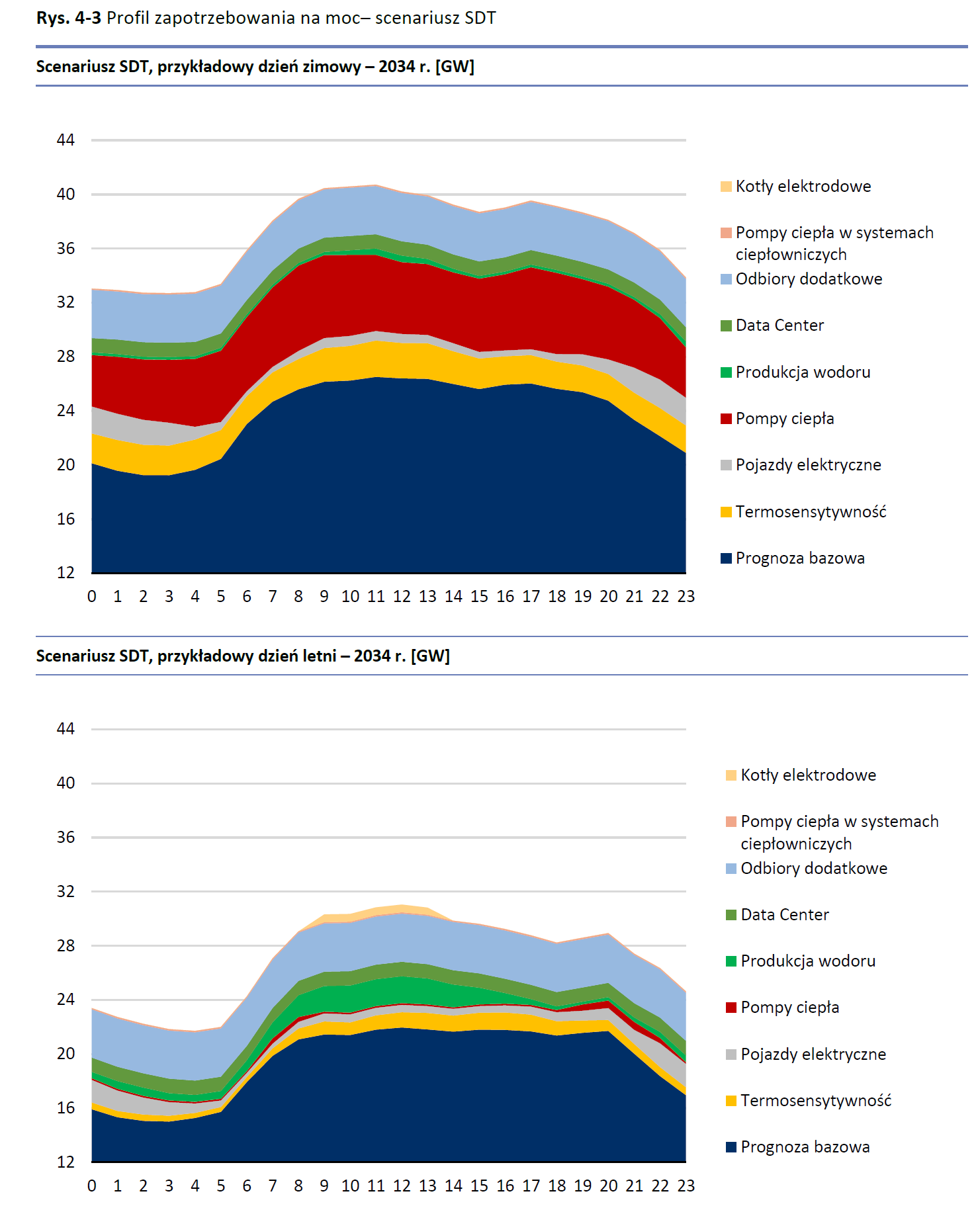

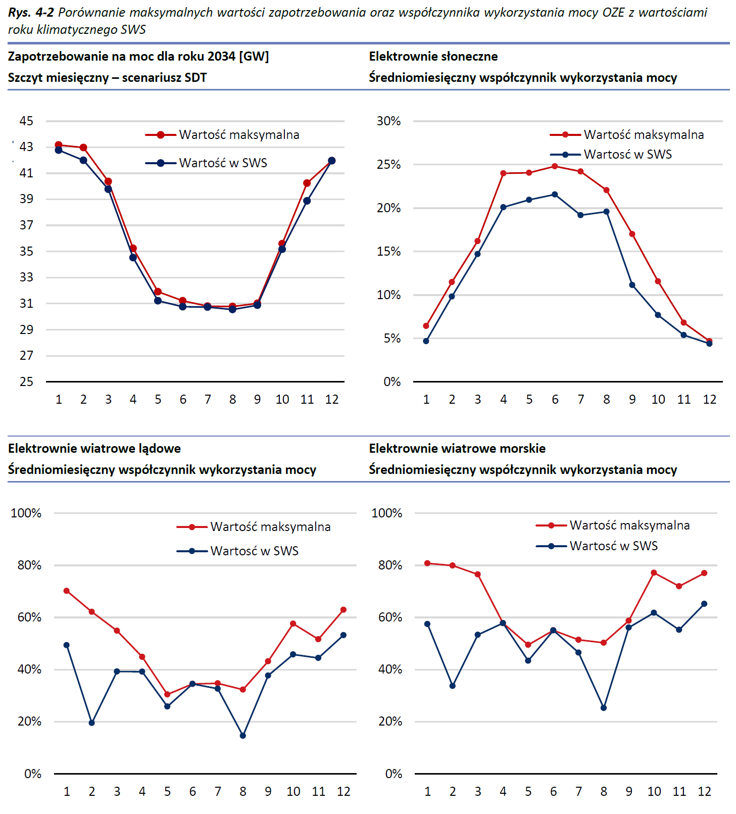

To co się rzuca w oczy to poniższe przełożenie mocy nominalnej z przełożeniem na oczekiwaną produkcję:
Widać jak bardzo PV jest sezonowa ale też jak różni się efektywność farm wiatrowych na lądzie i na morzu - z tych samych 18GW jest przełożenie na 55 i 70 TWh energii czyli stabilność źródła na morzu jest niezmiernie wysoka.

Efektywność farm wiatrowych widać na poniższych wykresach (trzeba tylko poczytać raport ;)). Widać wyraźnie, że lądowe radzą sobie o wiele gorzej (bo i wiatr pewnie mniejszy).
Bardziej zaskakująca jest wydajność FV: ledwie jakieś 25% maks. Stąd 'tylko' 43 TWh z 43GW.
Ale z farm wiatrowych - morskich z przełożenia 16GW/70TWh moze wynikać nie tylko to że sa one stabilne sezonowo jak wskazuje wykres ale też dzień po dniu. Na lądzie raz może być bezwiecznie a na drugi dzień może nieźle dmuchać kiedy na pełnym morzu może być w tym samym czasie cały czas wiać. Ze słońcem jest jeszcze gorzej bo nie dosyć ze jest to sezonowe, co akurat da się przewidywać (i reagować) to dochodzi jeszcze ta nieregularność z dnia na dzień kiedy np. mamy w lecie kilka dni deszczowych.
