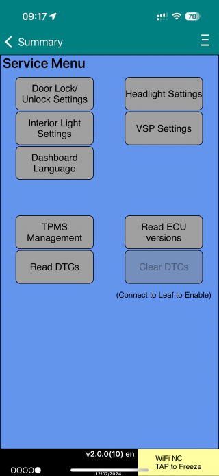

W ustawieniach / settings widać jedynie takie możliwości - chyba tego nie ma?
Zaznaczasz "Enable" w sekcji Service Screen (twój pierwszy screen) i po wyjściu z ustawień powinien ci otworzyć od razu ten ekran jeżeli nie to klikasz w strzałeczki na krawędziach ekranu aż dotrzesz do czegoś takiego:

Dzięki za podpowiedź, dźwięk wstecznego off, ustawiłem jeszcze automatyczne zamykanie drzwi po ruszeniu, nie wiem o co kaman z resztą bo niby wyłączyłem dźwięk do przodu, ale nadal jest, będę rozkminiał powoli.
