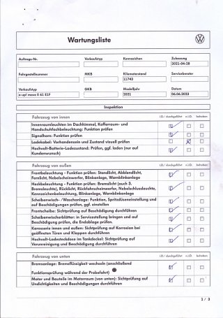

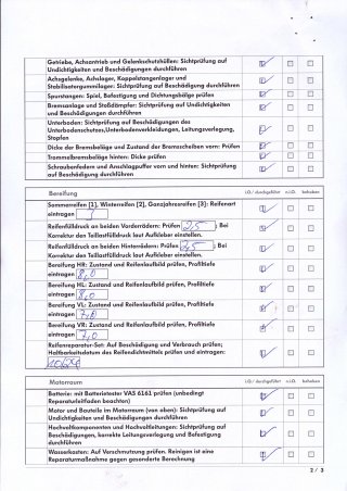

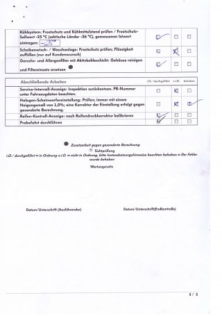

Obecnie usługa erWin jest płatna.
Załączyłem formularze dla porównania. Można skorzystać z FineReader.exe, odzyskać tekst i przetłumaczyć dla lepszego zrozumienia. Po "Inspekcji" nie otrzymałem danych baterii trakcyjnej. Czyli VW robi to co chce i kasuje tyle ile chce aby gwarancja była ważna.

Dziękuję za odpowiedź. Jeszcze zastanawiam się czy VW nie udostępnia takiej checklisty co należy sprawdzić przy danym przebiegu auta?
