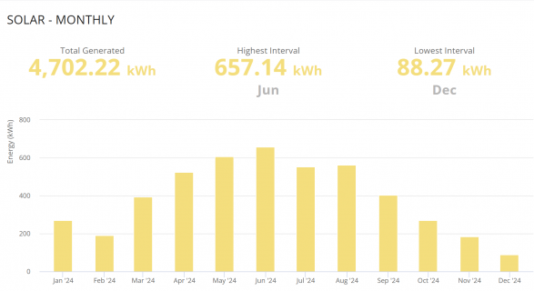

Michal
Solar Edge instalacja 6,65
2022- 6,21MWh
2023- 6,06MWh
2024- 5,81MWh
Warszawa ursus moja stara instalacja.
U mnie pod Piasecznem instalacja na garażu 6.54 kWp SWISS SOLAR kierunek ~150°, nachylenie 45°, falownik Sofar
2022 - 6,62 MWh
2023 - 6,39 MWh
2024 - 6,46 MWh
2022 - 6,62 MWh
2023 - 6,39 MWh
2024 - 6,46 MWh
Dzięki wszystkim za raporty produkcji. Cenne dane!
Czyli zależnie od konkretnej lokalizacji, wychodzi 900...1100 kWh/rok na każdy 1 kWp instalacji.
