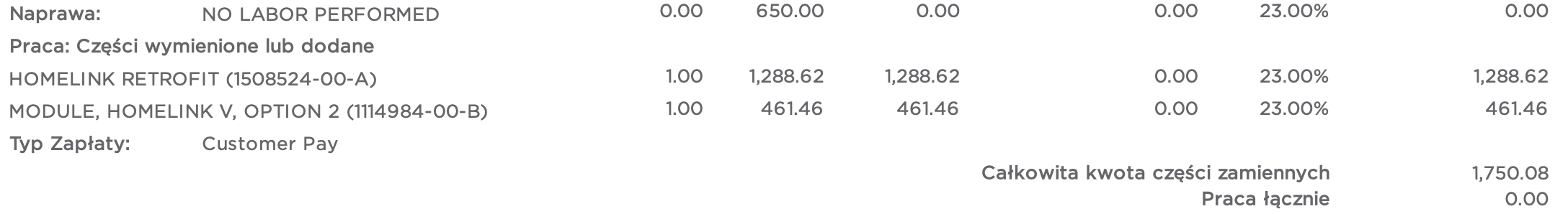

Własnie dostałem odpowiedz od Tesli.Wycena Homelink do TM3 2024+ obejmuje : HOMELINK RETROFIT 1508524-00-A (1288,62 zł netto) oraz MODULE,HOMELINK V OPTION 2 1114984-00-B (461,46zł netto).
Chce się umówić na montaż w/w przez serwis mobilny ale w aplikacji mam tylko możliwość wyboru serwisu stacjonarnego. Jak zamówić mobilny serwis?
Jak rozumie pierwszy element to Robocizna a drugi moduł? Bo jak googluje obie pozycje to mi wychodzi ten sam element.

To droższe to sam moduł homelinka, to tańsze to uchwyt. W starej 3ce tak samo było.
Jestem właśnie po wizycie serwisu mobilnego(montaż homelink) i miła niespodzianka ,finalnie koszt homelink to 461,46zl netto czyli 567,6 z vat. Spora różnica jak na początkową wycenę ponad 2100zł brutto.Pan serwisant mówił ,że ktoś się musiał pomylić sporządzając kosztorys...Zderzak był zdejmowany.
