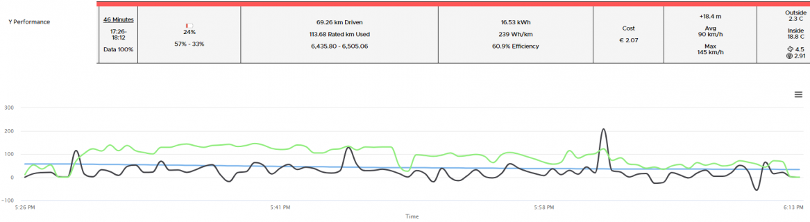

zibizz1
Y perf, brzydka pogoda, mocny deszcz ze sniegiem
130-140 eksresówka, 45% czasu na koniec takiej jazdy było 290Wh/km
potem 90-100, 30% czasu
I na koniec miasto 40-70, 25% czasu

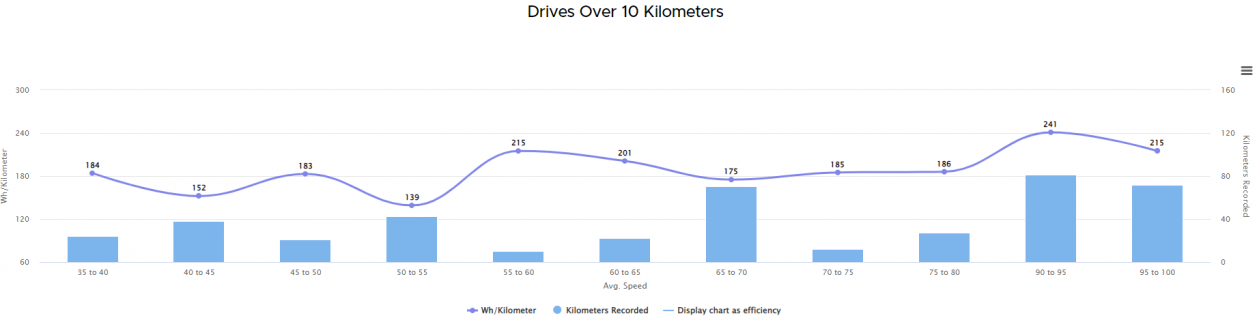

zibizz1
Marzec 2023 Y Performance. Jak sie jedzie ~50km/h po odpieciu od ładowarki w temperaturze 15 stopni to wychodzi 140 po płaskim. Jadac z górki 100 pod górke 180 (25m na 6km)

Robur82
TM3 SR HL 24 Enyaq 80 23r
Nie wiem czy dobrze zrozumiałem tabelke
Jak dojechałeś zostało 24% baterii, startowałeś mając 57%, zużyłeś 33%
Przejechałeś dystans 69,26km, rozumiem że na starcie miałeś stan licznika 6435,80km na finiszu 6505,06km,
113,68km to jest dystans przejechany od odpięcia ładowaki?
ogólnie szału nie ma, na 70km zużyłeś 1/3 baterii, więc na baterii naładowanej do 80% w takich warunkach ciężko będzie 200km pokonać,
a użytkując w przedziale 20-80%, to mamy 60% baterii i wystarczy jej na jakieś 120km.
na dystansie 70km zużyłeś 16,5kwhdaje to 239wh/km, a co oznacza 60,9%?

zibizz1
Tak, ale to dość ekstremalne warunki. Wody było tyle że na zakręcie na ekspresówce uciekł raz tył. Wycieraczki dawały rade ale na 4 poziomie. Trasa powrotna, auto przed trasa stało niecałą godzinę
113,68 km to zasięg ten który reklamuje Tesla (ten amerykanski EPA 303 mile=>487km) pomnozony przez zużycie baterii ~24% (z 57% spadło do 33%)
60,9% to efektywność czyli przejechane km podzielone przez te wirtualne 113. Efektywnosć 100% jest wtedy gdy przejade 487km z 100% do 0%(czyli 154Wh/km)

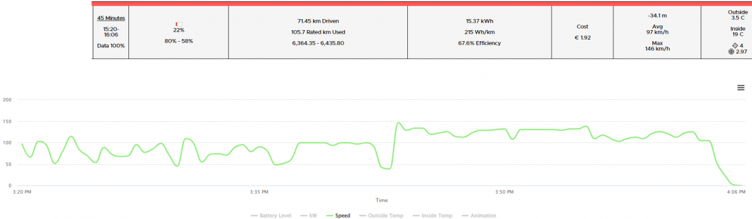

Tutaj jazda w tamtą strone troszke inny punkt startowy, bez deszczu
