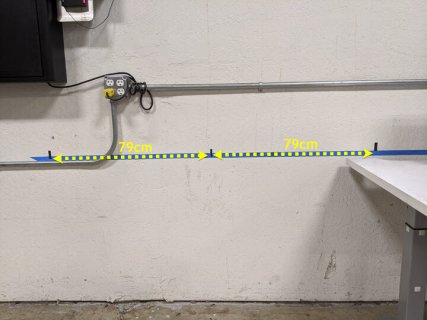

1. podjeżdżamy do ściany na odległość 9.5 metra od zderzaka (wtedy reflektory są w odległości 10m od ściany)
2. ważne aby podjechać idealnie na wprost do ściany - w tym celu mierzymy odległość od prawego i lewego koła do ściany dalmierzem laserowym (ja podkładałem dalmierz pod koło i opierałem o oponę) - musi być dokładnie taka sama, dopuszczalna tolerancja to 3mm.
3. wyznaczamy środek/oś pojazdu na ścianie - ja to robiłem dalmierzem laserowym w ten sposób że umieszczałem go na ścianie prostopadle i celowałem w znaczek tesli - w tym miejscu naklejamy pionowo taśmę malarską

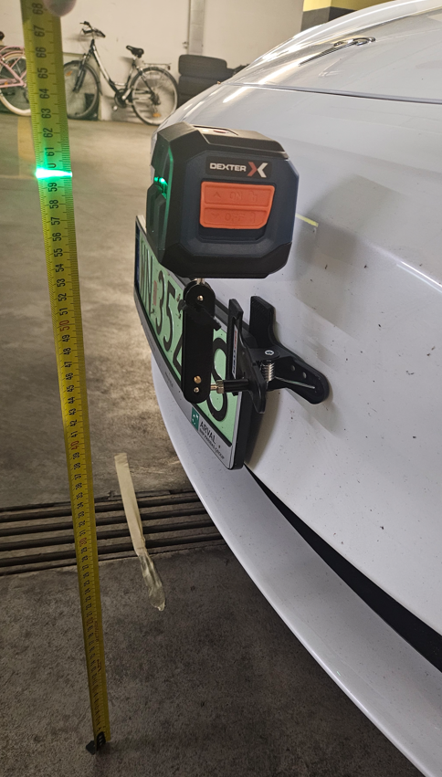

4. umieszczamy poziomice laserową na aucie w taki sposób, aby laser był na wysokości 60cm od podłogi (dane dla tesla model 3), tu jest bardzo ważne aby mierzyć przy aucie, a nie przy ścianie, bo zwykle podłoga w garażu ma delikatny spad, w ten sposób niwelujemy efekt tego spad
- biała taśma na zdjęciu wyznacza mi odległość 9.5m od ściany
5. zaznaczamy taśmą poziomą linię to co rzuca nam poziomica laserowa
6. mierzymy od wcześniej zaznaczonej osi pojazdu po 72cm w każdą stronę - zaznaczamy taśma.
7. oba reflektora nie mogą wychodzić poza zaznaczone linie, tak jak na zdjęciu poniżej - zaraz opiszę jak to wyregulować:
