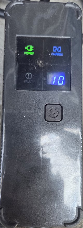

Dostałem zastępcze auto nowego Ioniqa 6. Mam możliwosc ladowania go w garażu tylko z gniazda 230V. Ma na pokładzie ładowarkę AC 12A. Trochę się zdziwiłem bo jak podłączam ładowarkę to ładuje połową mocy 6A i to pokazuje tez na wyświtlaczu. Auto pokazuje że dostaję prąd 1,2kW i to się pokrywa. W ustawieniach w aucie mam poziom AC na 100%. Wcześniej korzystałem z tego samego gniazad ładując Kia Ceed PHEV ładowarka 10A i nie było żadnego problemu. Jak to wygląda u innych Ioniqarzy, możecie coś doradzić?

To nie jest ta sama ładowarka. Ta z Hyundaia ma wprawdzie przycisk ale po nacisnieciu wyświetla się aktualny amperarz.

A jeśli mówisz o evse, które dodali do auta, to może mieć możliwość zmiany natężenia produkowanego prądu.
Przyciskiem.
rkon
I jest pełny sukces. Dzięki za podpowiedz. Przytrzymujac dłużej przycisk zaczyna mrugac wyświetlacz z aktualnym amperarzem. Później naciskamy i przełącza się na kolejne amperarze tj 8, 10, 12 a jak dokonamy wyboru to znów przytrzymujemy przycisk żeby to potwierdzić
