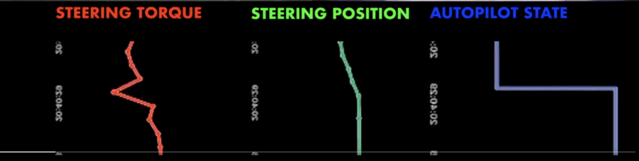

“Kierowca przyłożył wystarczającą siłę skrętu w lewo do kierownicy, aby wyłączyć FSD. FSD nie skręciło w lewo, tak jak twierdził.”
Można właściwie zobaczyć, jak FSD przez chwilę z nim walczy, zanim nastąpi przejęcie sterowania, co widać na wykresie momentu obrotowego.”
Kapibar
Mi to wygląda trochę jak próba przejęcia kontroli nad FSD.
Autopilot się wyłącza w tym samym momencie, kiedy moment obrotowy aplikowany na kierownicę jest największy. Następnie moment obrotowy jest mniejszy i samochód skręca w lewo.
Więc moim zdaniem to wina sposobu wyłączania FSD.
Trochę wina kierowcy, bo mógłby w bezpieczniejszy sposób FSD wyłączyć, trochę wina złego interfejsu.
FSD można wyłączyć guzikiem, hamulcem, kierunkowskazem, nie przypominam sobie, żeby wtarabanienie się w drzewo było metodą zalecaną, czy chociażby zalecaną w instrukcji.
Czy to w Tesli, czy w dowolnym innym samochodzie byłaby to w 100% wina kierowcy. Winą Tesli jest jedynie kłamliwy i niebezpieczny marketing okreslający system wspomagający kierowcę "w pełni samodzielną jazdą".
