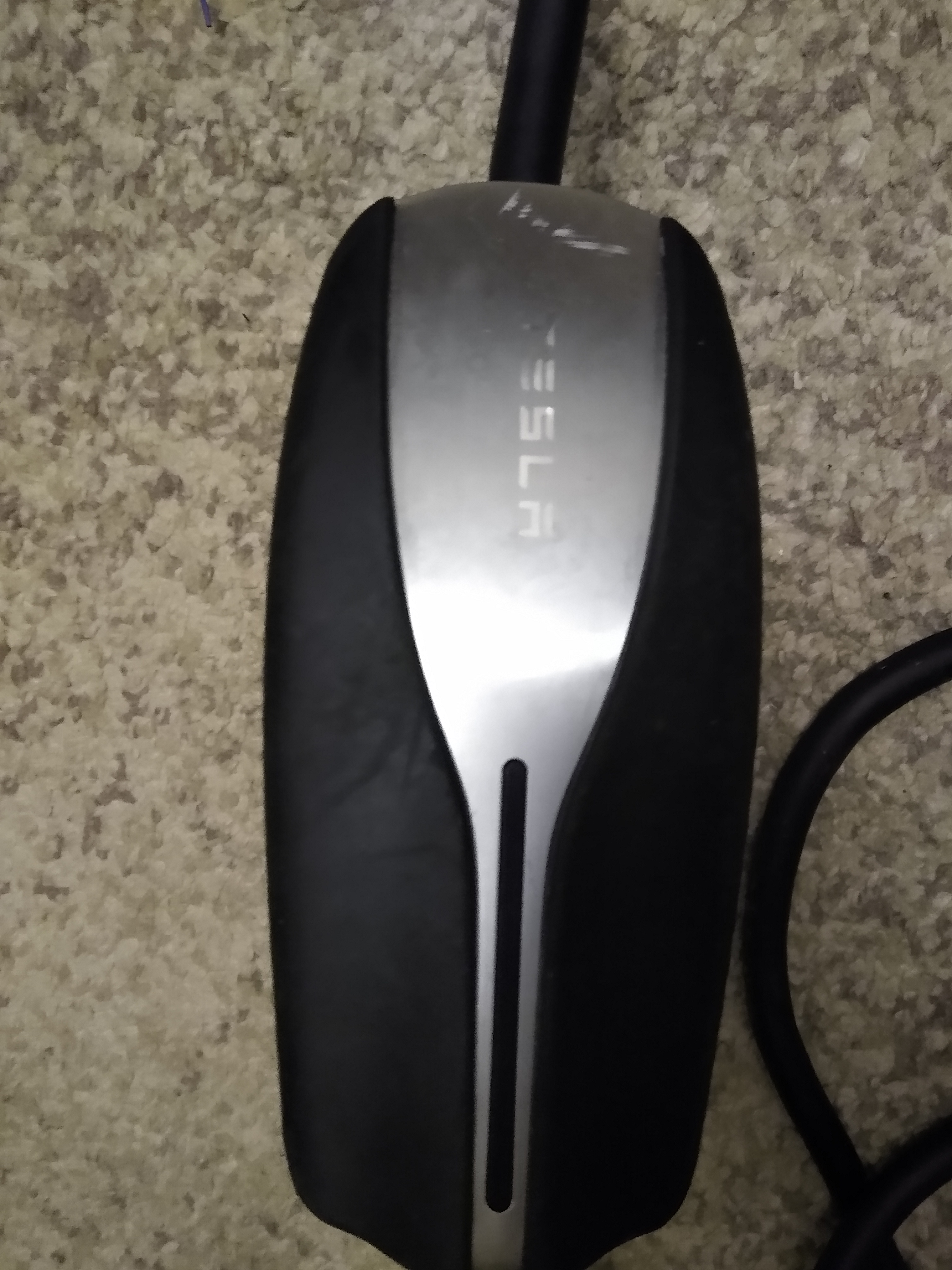

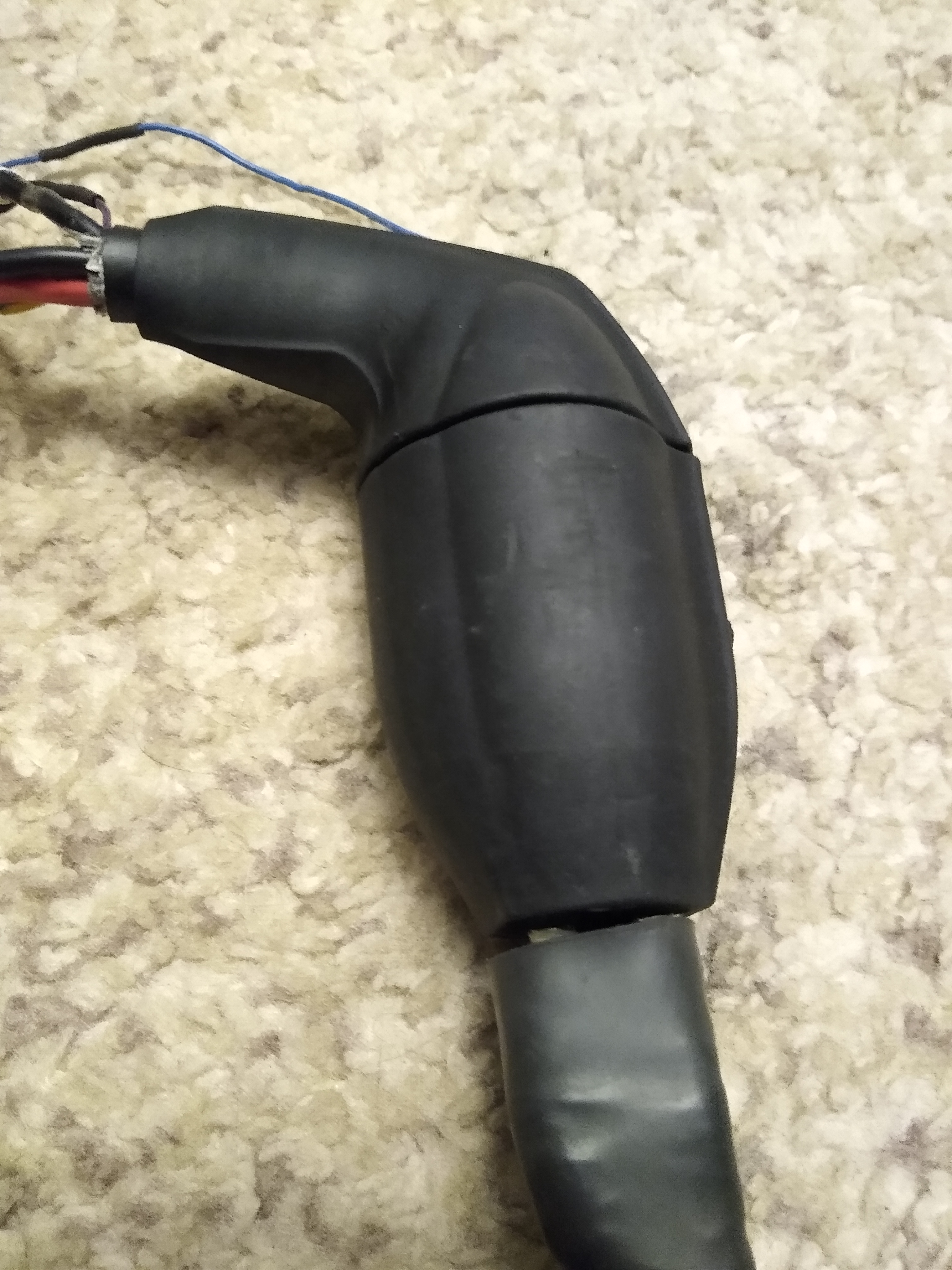

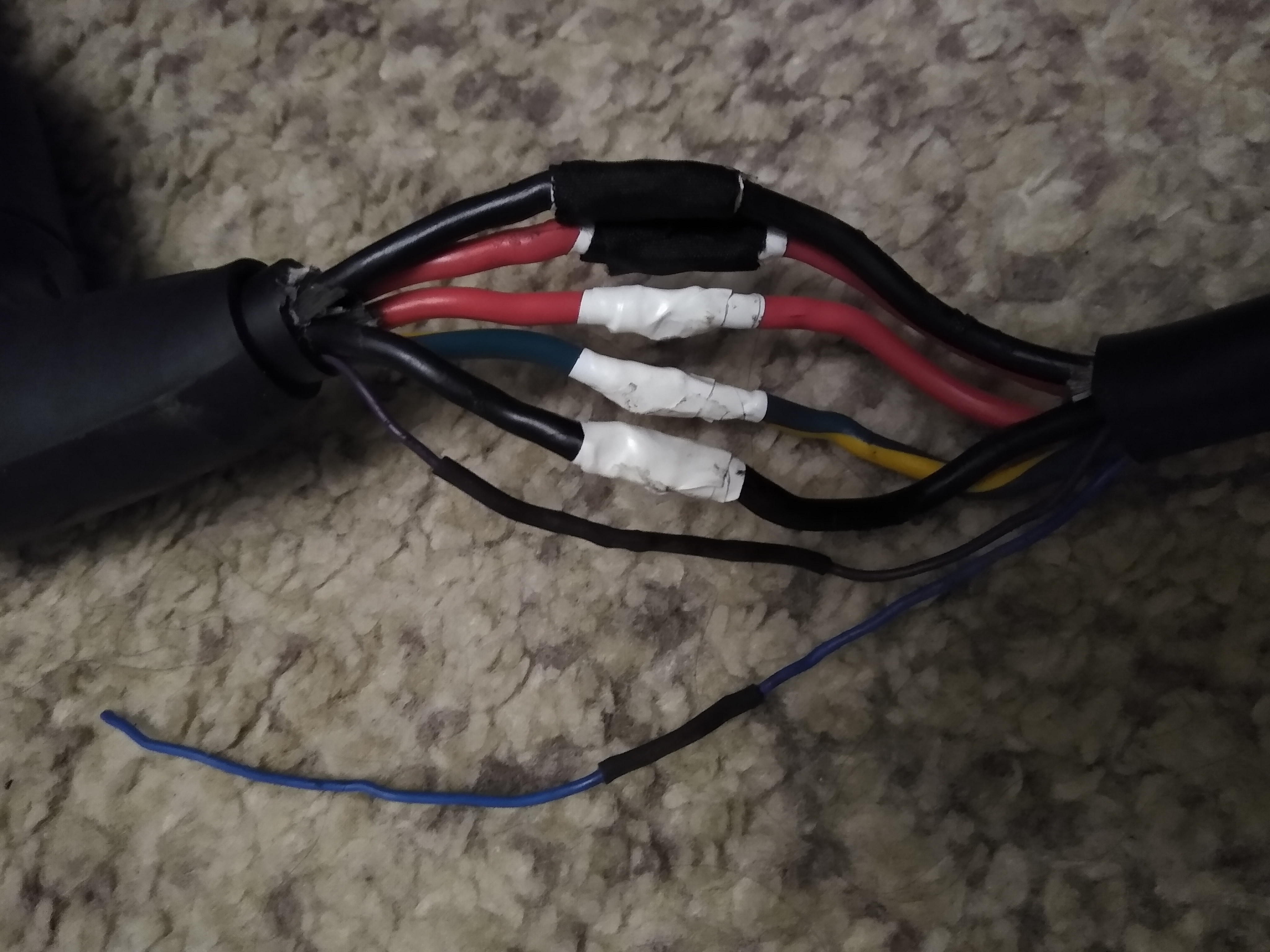

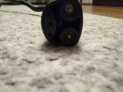

Tak to wygląda

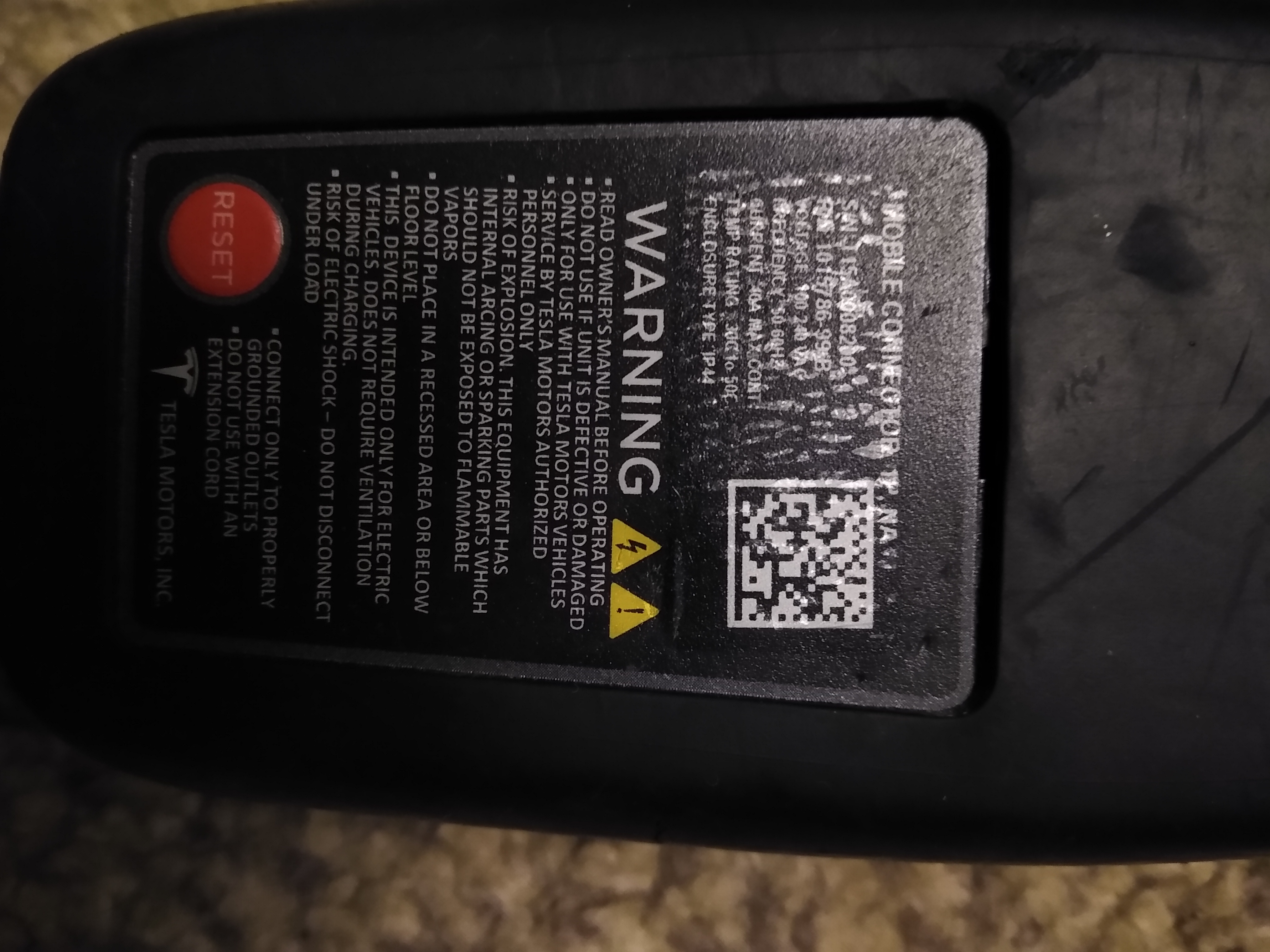

p0li
w pierwszym poscie drugie zdjecie wyglada mi wlasnie na amerykanska wtyczke ale od strony auta

To jest generacja 1. pOli nie mogę pięciu przewodów podłączyć do każdej z faz ponieważ to autko ma być ładowane 1 fazą a nie trzema... Poza tym z pomiaru miernikiem wynika że 2 grube kable razem to faza 2 grube kable razem to N. I piąty gruby kabel to Pe. ( Te 2 czarne razem robią jako faza i 2 czerwone razem robia za N) Gdybym dał 3 kable do fazy to tak jakbym podłączył jeden z neutrala do fazy. Nie znam się na prądzie więc pytam czy tak może być ? Bo na moje myślenie chyba nie bardzo....zdjęcia w drugim poście to prt.scren. z tego forum z USA. Nie mam takiej wtyczki i oto właśnie jest zagadką która spędza sen z powiek... Biorąc pod uwagę moja cegłę to które z pośród 5 grubych przewodów 3 z nich mają iść do L1 :)

Dal na razie po jednym kablu a miedzy uziemienie a cienki fioletowy opornik 20k i sprawdzil na chwile czy dziala. Jesli bedzie dzialac, to dodatkowe kable dolozyl odpowiednio do L1 i N
No i z tym laczeniem kabli to uwazaj… 32A to juz nie sa przelewki zebys sobie skrecil kabelek i zawinal tasma.

Już tak robiłem. Dałem 2 czerwone do N 2 czarne do fazy opornik 20 między PE a fioletowy i po podłączeniu do gniazda samochód widzi 32A ale nie ładuje. Nic 0 ładowania. Co ciekawe...przy zastosowaniu kombinacji odwrotnej czyli czerwone do fazy itd cegła mruga na czerwono i nic nie widzi ani nie ładuje. Tak jakby w USA mieli na stałe czarne kable do fazy a czerwone do N
jeli tak podczyłęś to wydaje się to w porządku ale jeśli nie ładoje to może po prostu EVSE jest uszkodzone?
