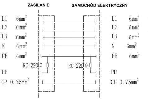

Odpowiadam pośrednio - nie da się zrobić przejściówki siła (3 fazy) na złącze Typ 2 (trzeba by dorobić Proximity Pilot PP i Control Pilot CP), a same wtyki kosztują prawie tyle co gotowy kabel.czy ktoś ma może schemat kabla Typ 2 (22kW) ?
DziękujęNa podanej stronie jest informacja o tym jak połączyć gniazdo i wtyk są to lustrzane odbicia.

Jeszcze miedzy PE a PP musi być wpięty rezystor, tu dla kabla 22 kWNa podanej stronie jest informacja o tym jak połączyć gniazdo i wtyk są to lustrzane odbicia.
