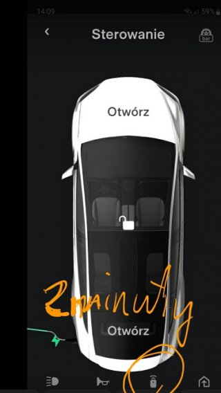

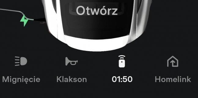

Wieczorkiem zatrzymałem autko pod sklepem sieci "Owad" i ....dochodząc do sklepu zdałem sobie sprawę, że nie usłyszałem charakterystycznego klaksoniku sygnalizującego zamknięcie się auta, nie podejrzewając nic złego kliknąłem w aplikacji i auto się zamknęło. Jakież było moje zdziwienie, gdy po powrocie do auta....nie było możliwości jego otwarcia zdalnego, dopiero ponowne kliknięcie w aplikacji pozwoliło na jego otworzenie. Niestety auto już w żaden sposób nie chciało się uruchomić, żądając karty klucza (uratowała mi d***ę Małżonka przywożąc mi kartę z domu, bo niestety jestem niewyuczalny i mimo przestróg przez ostatnie 15 000 km , nie woziłem żadnej z kart).
Na tym nie koniec kłopotów, Y nadal nie reaguje na mojego Iphona 12, jestem na stałe zalogowany do aplikacji, telefon widzi Tesle w okienku bluetooth, mogę z aplikacji otworzyć, kliknąć klakson itd , ale po zamknięciu już koniec tego dobrego....tak jakby stracił zdalną łączność i uprawnienia.
Do uruchomienia żąda karty, nie zamyka się automatycznie po odejściu od auta
Na ekranie auta widać kluczyk i połączenie z iphonem, sprawdziłem wg. instrukcji, mam prawidłowo pozaznaczane opcje łączności mobilnej itd.
Może ktoś z Was Kochani ma jakiś patent na rozwiazanie tej sytuacji ????
Wersja oprogramowania Y 2023.2.12
Będę wdzięczny za pomoc.
