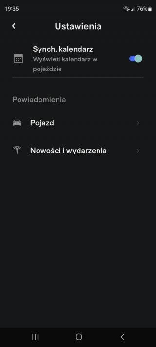

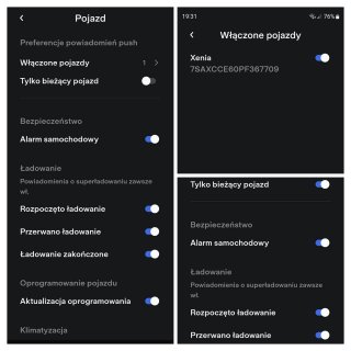

Za Waszą i swoją radą......w zakładce Blokada-Kluczyki, usunąłem iphona, a następnie włączyłem ikonkę "dodaj kluczyk" i.....wyskoczył mi baner z poleceniem wybrania auta w aplikacji Tesla ......tylko, że w aplikacji widać jeden VIN, co oznacza, że auto jest już wybrane ...... ??
Natomiast w samej aplikacji w telefonie, ani pod "Bezpieczeństwo" , ani "Sterowanie" , nie ma opisywanej w instrukcji TMY opcji "dodaj nowy klucz"
Co robie nie tak ?

@Bronek......właśnie tak zrobiłem w zakładce Blokada itd, najpierw usunąłem stary, a nastepnie kliknąłem dodaj kluczyk i wyskoczyło mi okienko, że musze najpierw wybrac auto w aplikacji Tesla
czy wybrałeś jesli tylko bieżący pojazd to ok , a hesli nie to dalej zaznacz
